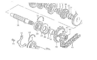

Nun hab ich gesehen, es gibt da einen O-Ring ( 09280-25001 ) und Simmering ( 09283-32012 ) hinter dem Ritzel.

Sehr wahrscheinlich, daß es an dem Simmering oder O-Ring liegt.
Für den Simmering muß das Gehäuse geteilt werden, es empfiehlt sich daher, zunächst mal nur den O-Ring zu wechseln, da kommst du so dran. Vielfach wird er O-Ring beim Simmeringwechsel auch vergessen, daher nicht wundern, wenn du keinen alten findest.

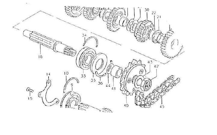

muss das Teil 41 ( Hülse ) bis ans Lager ( 33) durch Teil 35 ( Simmering )?
Irgendwie geht bei mir die Hülse nur an den Simmering ran, nicht bis ans Lager.
( und das erscheint mir etwas unlogisch )
Der O-Ring wird also nicht ans Lager "gedrückt".
Re: Öl hinterm Kettenritzel
Das siehst du ganz richtig, die Hülse sitzt im Simmering, geht bis ans Lager. Schön vorsichtig machen, sonst geht der Simmering inne Wicken und dann heißt es doch noch "Gehäuse teilen".
