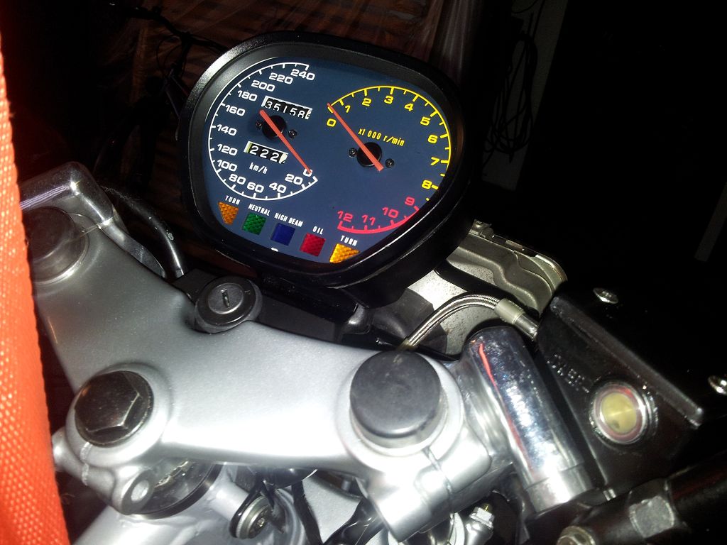

Mittlerweile sind die neuen Motordeckel-Embleme geklebt.....und das Cockpit ist vom Tachodienst wieder da. Gereinigt (auch Glas von innen) und überholt....ist richtig gut geworden:-)

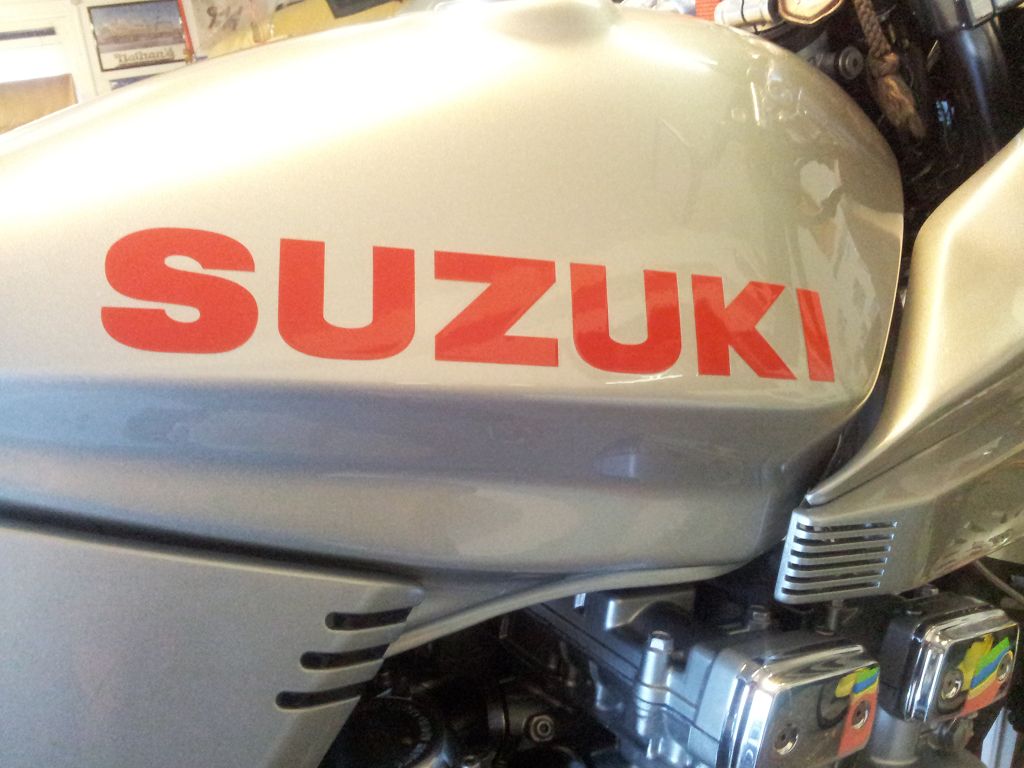

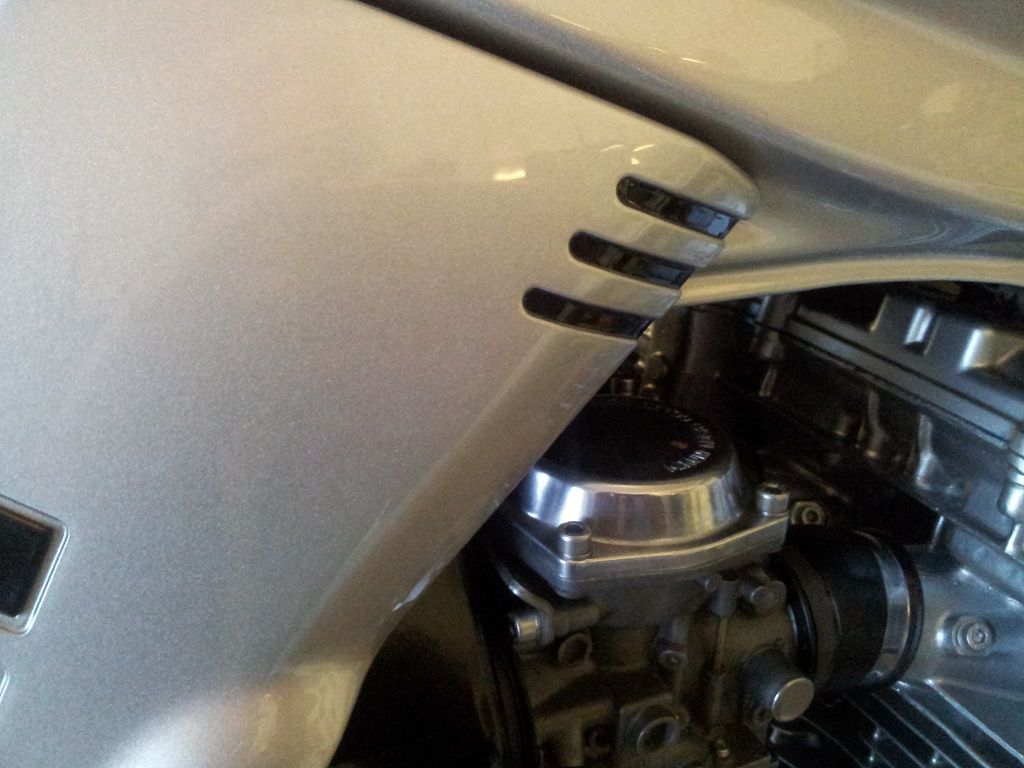

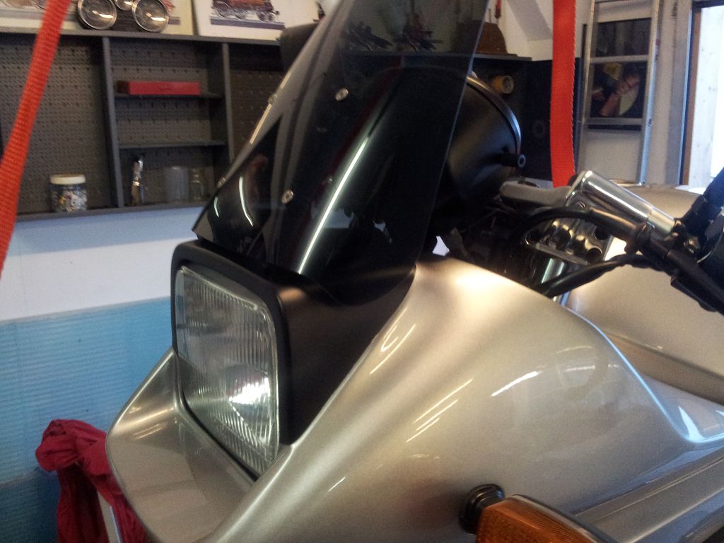

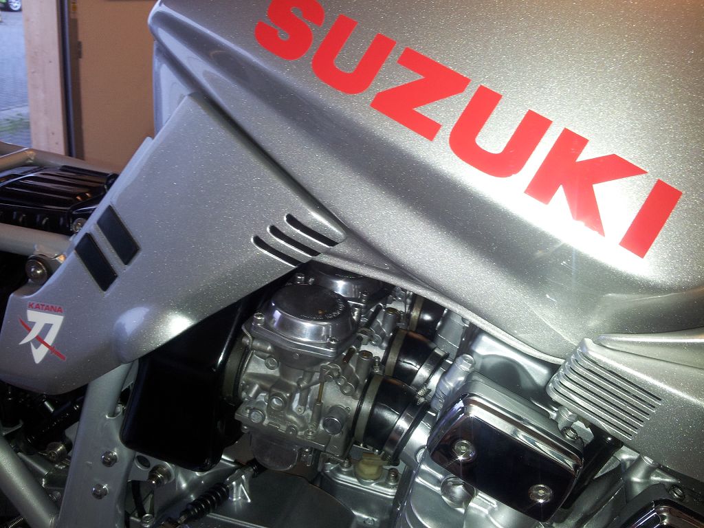

Also Lackteile sind richtig super geworden. Anbei ein paar Fotos. Auf den Fotos wirkt der Lack sehr "glitzerig". In Wirklichkeit ist es ein schönes Silber mit viel Metallic.
Trotzdem gabs heute eine kleinen Rückschlag. Sprit läuft aus zwei Schwimmerkammern aus. Kann das an den Schwimmerkammerdichtungen aus dem Zubehör liegen? So ein Mist. Habe jetzt erst mal neue originale bestellt. Bedeutet Vergaser erc. wieder raus.... :twisted:

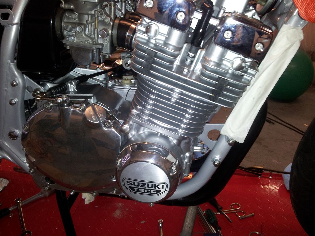

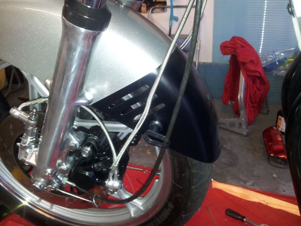

Und noch eins....
