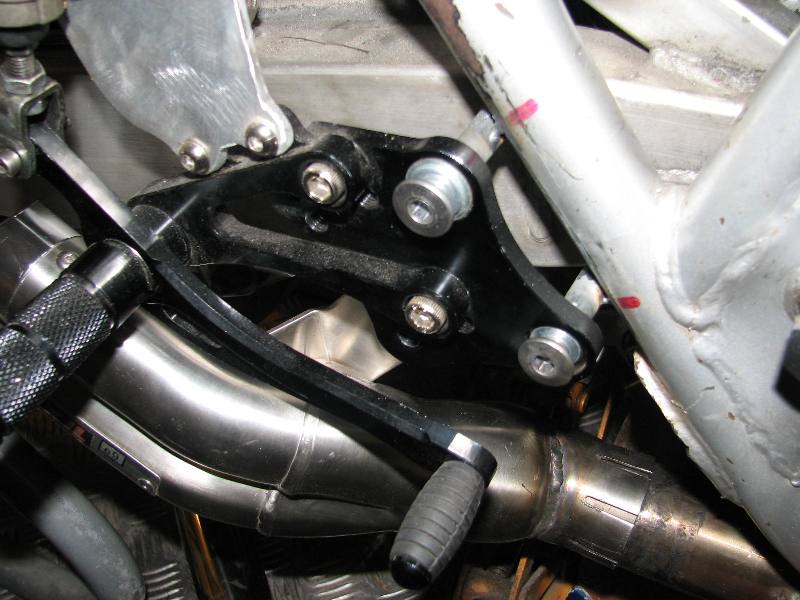

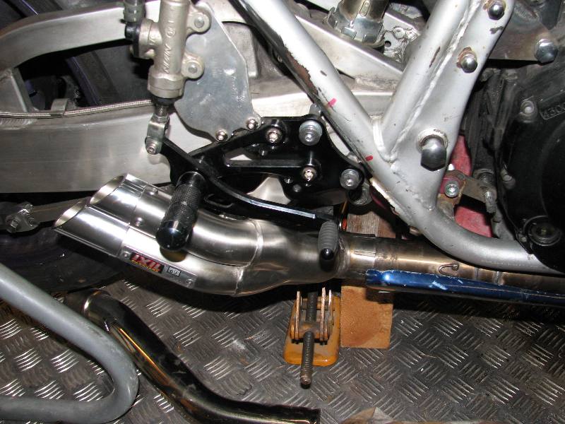

Was is n das ? Selbstgeschweisste Träger fuer die Rasten erkenne ich, und dann ne --... 4in2 ? Oder is das ne 4in2in1 ? Sieht doch irgendwie ..illegal aus ? Is das n Bild von Deiner Umbau Katana die fuer die Kreisbahn fit gemacht wurde oder wie ?

Moin, moin an Alle im Thema,
für mich siehts aus wie zwei Endschalldämpfer im Umbauzustand. Von der Idee her sehr spannend. Wird bestimmt noch hübsch gemacht und final 'nen schickes Ding, wenn fertig ist. Aber der Lars hat ja im Hessenland Probleme mit den Ordnungsbehörden und kommt mit so einer Lösung sicher überhaupt nicht klar.

ich hab mal jetzt das andere foto genommen,jetzt sieht man ,das es eine ixil ist,für eine Honda .die anlage hatte ursprünglich ein 45 grad krümmer dran,und da wo die speerbadewanne aufhört sieht man die schweißnaht,wo ich es geändert habe.für die ixil gibt es ein gutachten,motor stammt von einer GSX/F 1100,am Krümmer wurden 2cm rohrstücken angeschweißt,damit sie nicht am rahmen anliegt.und dann brauchte ich nur noch ein distanzstück zwischen setzen und ...FERTIG.die kiste gehört mein kumpel aus hamburg,und wenn ich lust und zeit hab,baue ich dran.micha wird das das bild für mich wieder auflösen.DANKE
