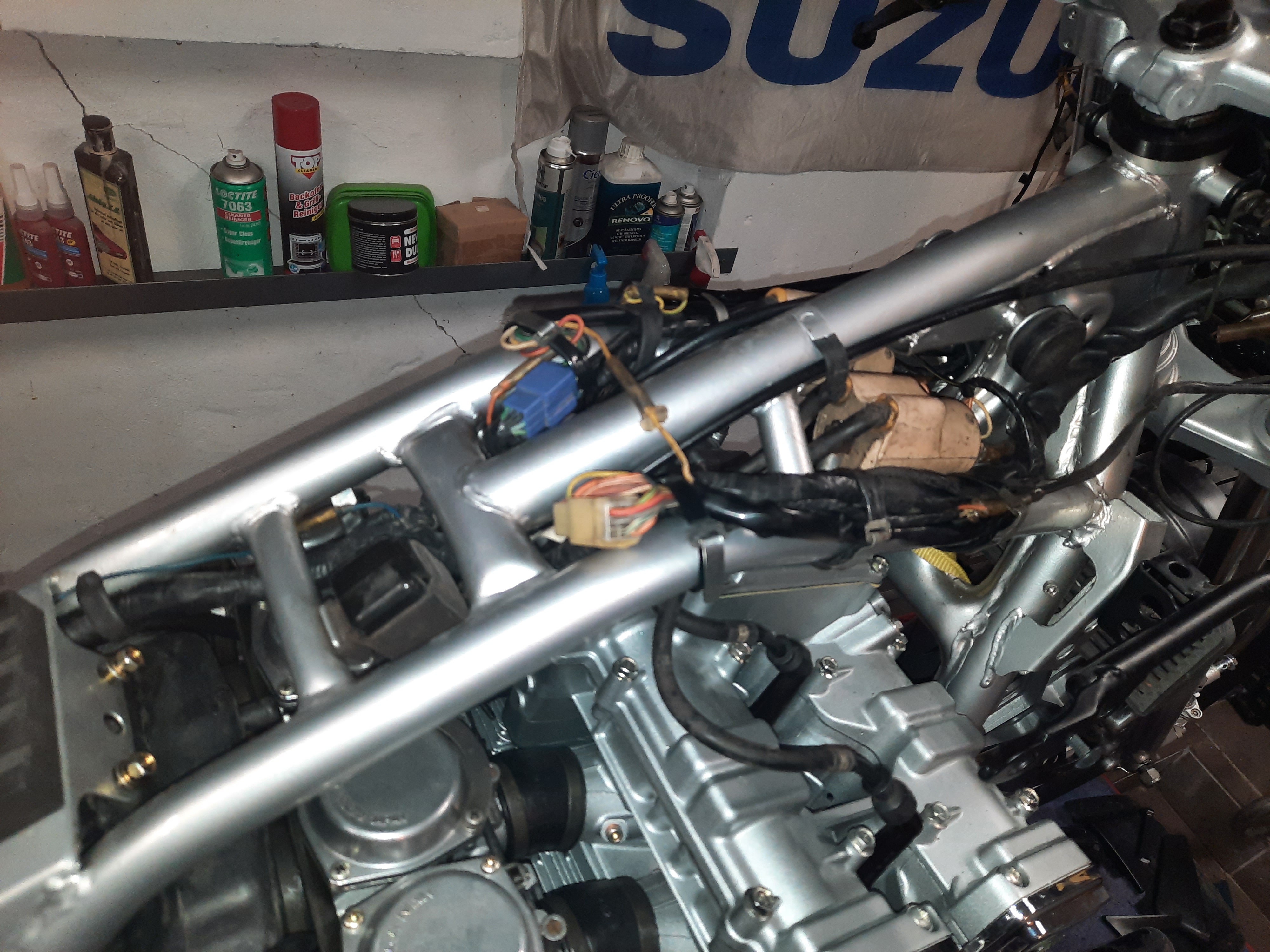

...gestern mal den Kabelbaum "original " fixiert...
Sehr hilfreich, wenn eine originale Montage Anleitung für Neufahrzeuge vorliegt :D

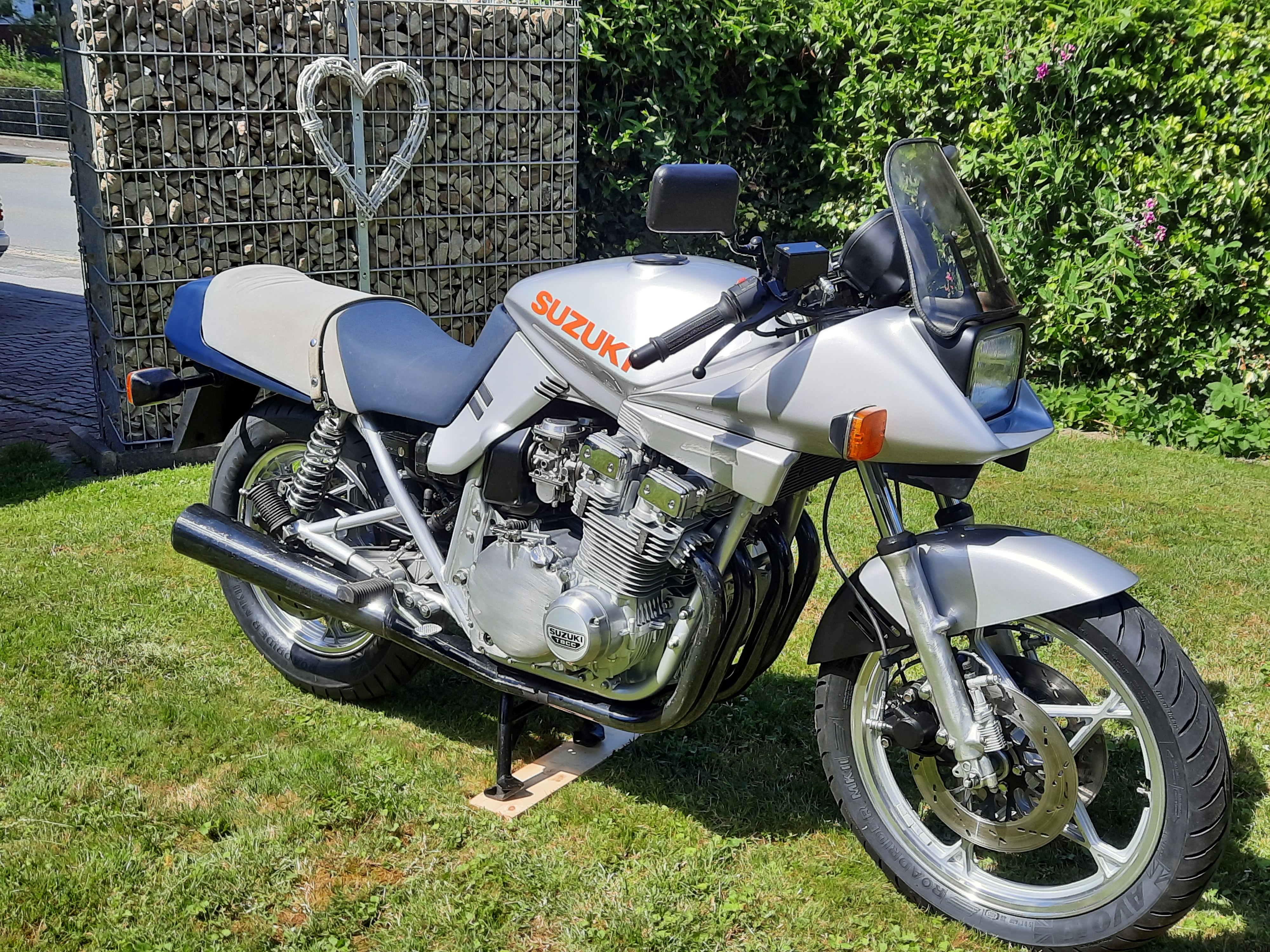

Beiträge: 1255
So, heute fertig geworden...
Leider hat die Lima versagt, so konnte ich nicht zum GS Treffen fahren

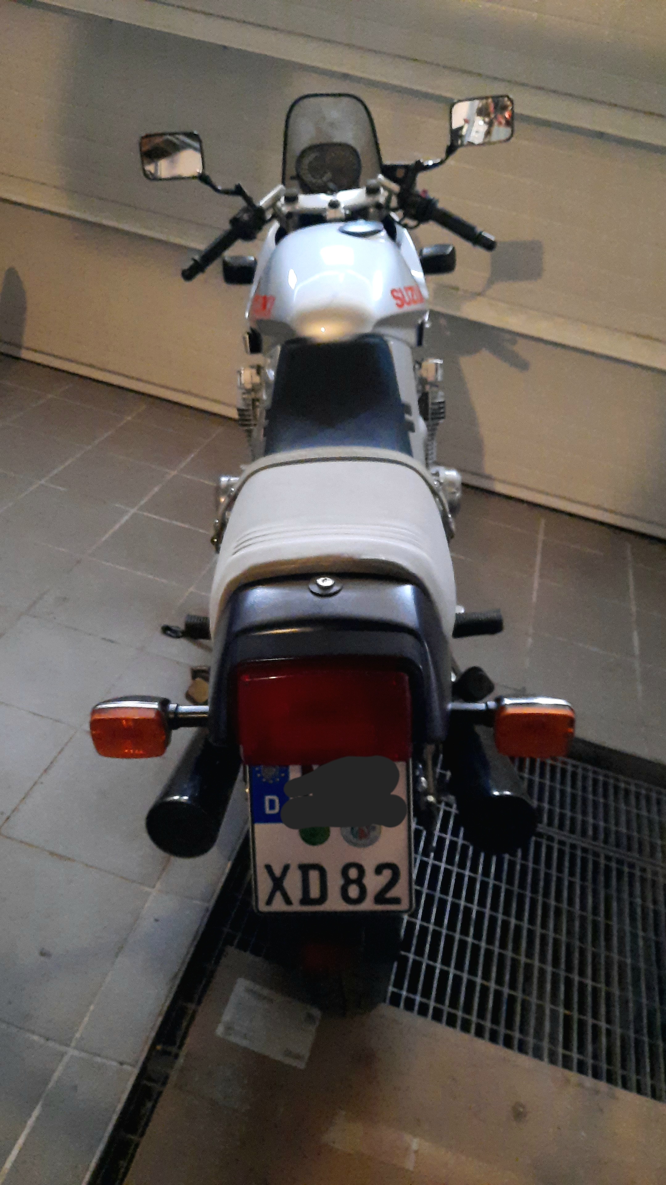

Beiträge: 1255
Geschafft...
Jetzt mit frischer Hauptuntersuchung und zugelassen...
Nun noch das AntiDive abdichten, und los geht es....
