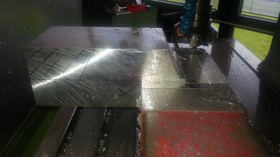

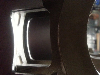

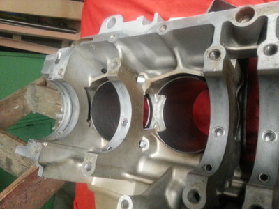

Ergebnisse der Bearbeitung
- Fenster mal in groß
- Zylinder und Gehäuseoberteil zusammengesetzt
Verfasst: Mi 23. Mär 2016, 11:13
von Silverlinekatana
Hi HaBe,
das sieht doch sehr schön aus!
Ich melde mich nächste Woche mal bei Dir.

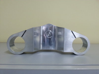

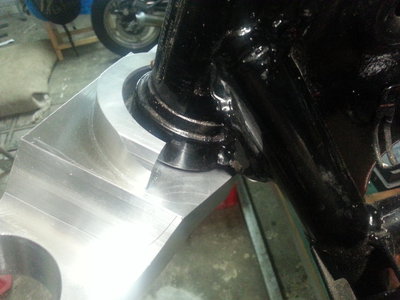

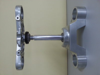

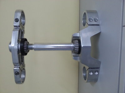

Mal wieder etwas gebaut
neue untere Gabelbrücke
- der Anfang
- ganz schön viel Arbeit
- Lenkanschlag passt sehr schön
Verfasst: Fr 1. Apr 2016, 08:40
von HaBe
So sieht sie nun fertig aus
jetzt noch die Gabelrohre richtig polieren und alles wieder schön zusammenbauen
es gibt viel zu tun...und das Treffen rückt immer näher...
Verfasst: Fr 1. Apr 2016, 23:24
von Sergio
Hallo HaBe,
genial - einfach genial - bin sprachlos
Schöne Grüsse

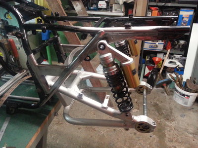

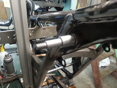

So ...mal wieder etwas weiter gemacht....und wieder gestaunt wie genau doch unsere Japanischen Kollegen gearbeitet haben

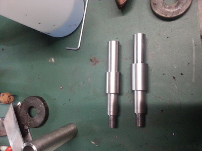

von HaBe

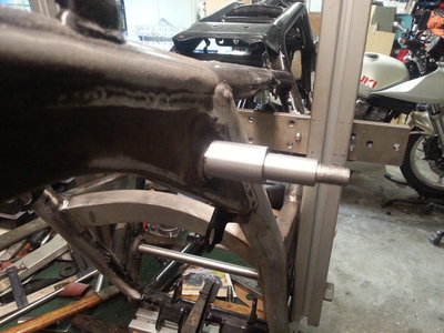

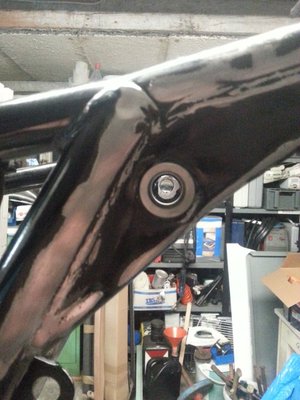

Neue Bolzen gedreht und angepasst

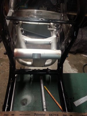

Verfasst: Mi 27. Apr 2016, 09:40
von HaBe

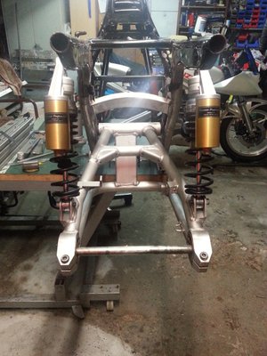

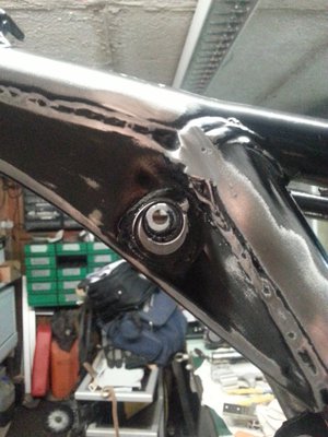

ZRX Schwinge angepasst....sitzt jetzt schön mittig und die Federbeine stehen auch schön gerade
Verfasst: Mi 27. Apr 2016, 20:57
Saubere Arbeit HaBe,
aber denk bitte daran, dass das Rohr der Schwingenachse im vorderen Bereich noch für den Motor ausgefräst werden muß!
Weiter so ..!
Verfasst: Do 28. Apr 2016, 06:46
von HaBe
@Chris....werde heute mal den Motor reinhängen , damit ich sehe was du meinst....aber schon mal Danke für den Hinweis
