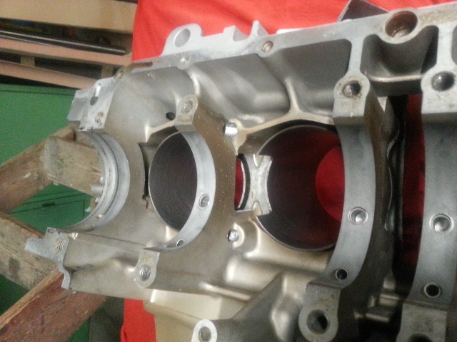

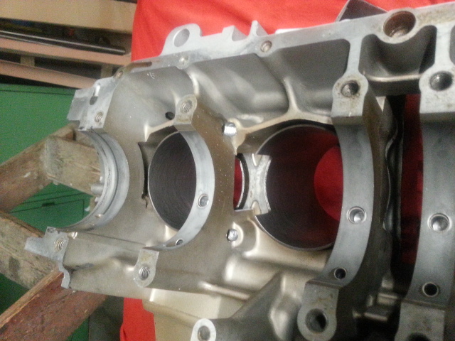

Zylinder und Gehäuseoberteil zusammengesetzt

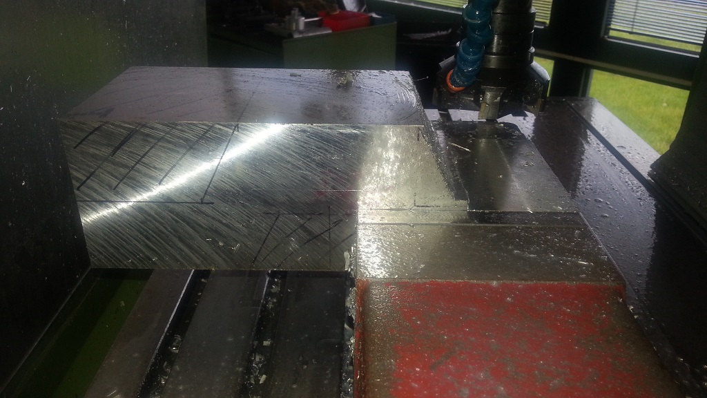

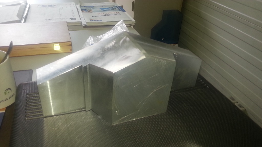

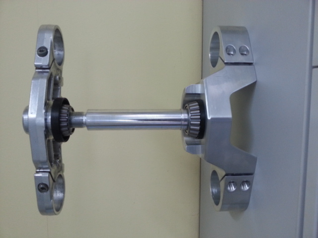

Mal wieder etwas gebaut

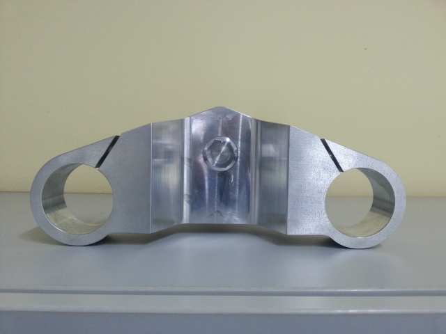

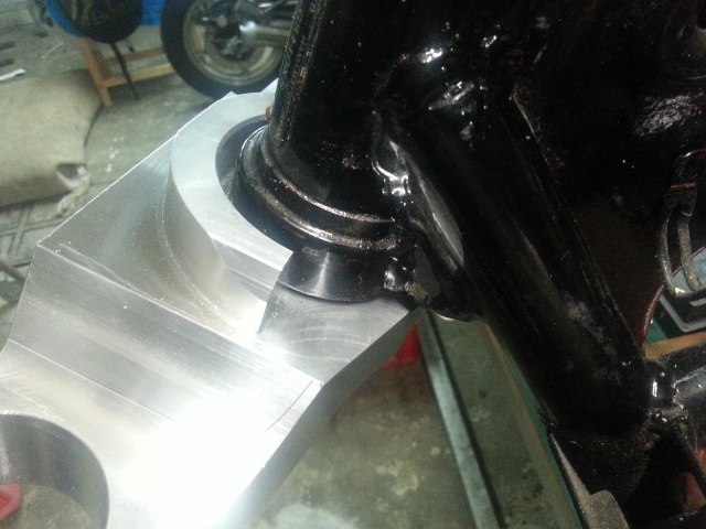

neue untere Gabelbrücke
der Anfang
der Anfang
ganz schön viel Arbeit
Lenkanschlag passt sehr schön

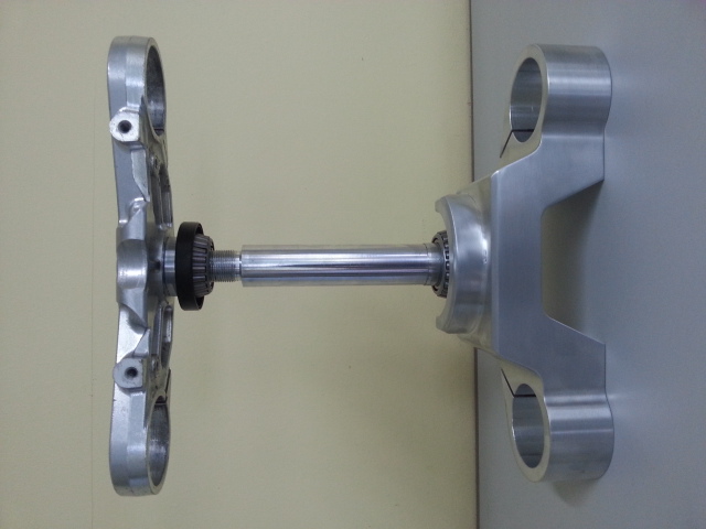

Beiträge: 324
So sieht sie nun fertig aus
jetzt noch die Gabelrohre richtig polieren und alles wieder schön zusammenbauen
es gibt viel zu tun...und das Treffen rückt immer näher...
Beiträge: 197
Beitrag von Sergio »
:o :o :o :o :o :o
Hallo HaBe,
genial - einfach genial - bin sprachlos
Schöne Grüsse

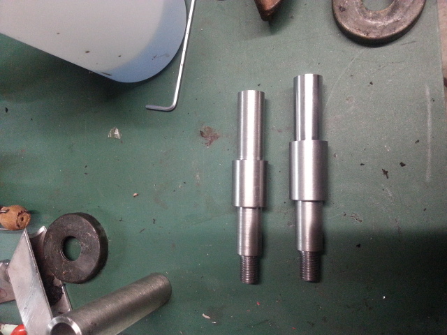

Beiträge: 324
Neue Bolzen gedreht und angepasst

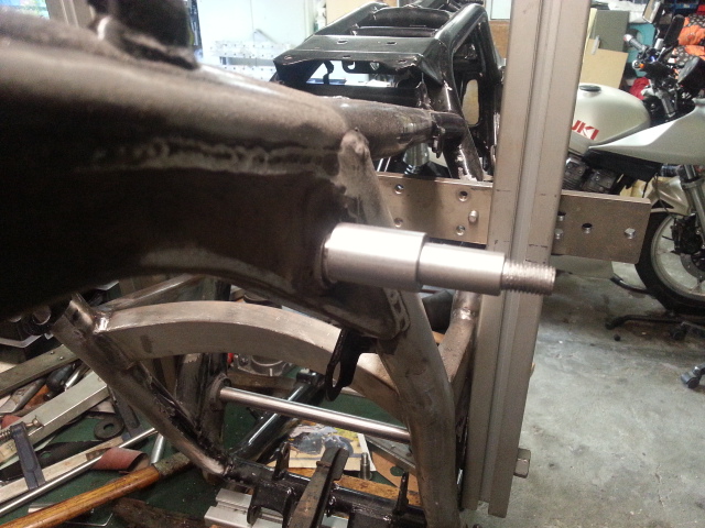

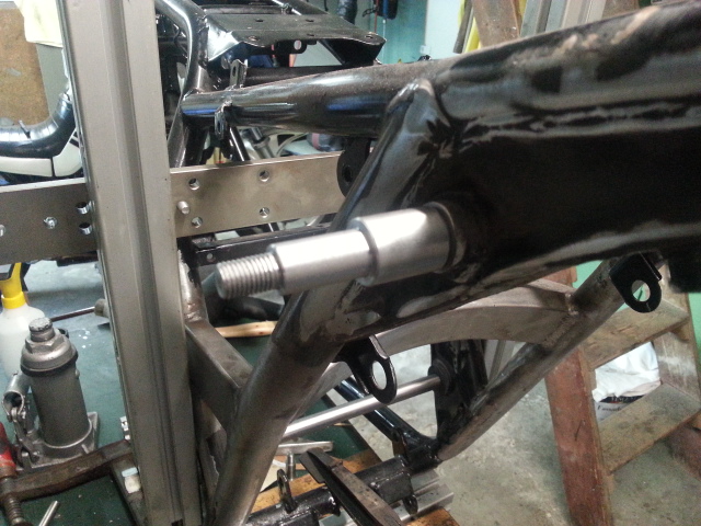

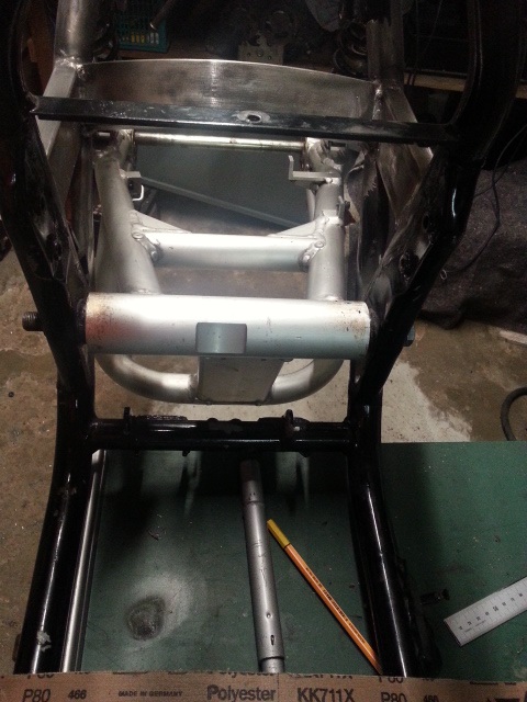

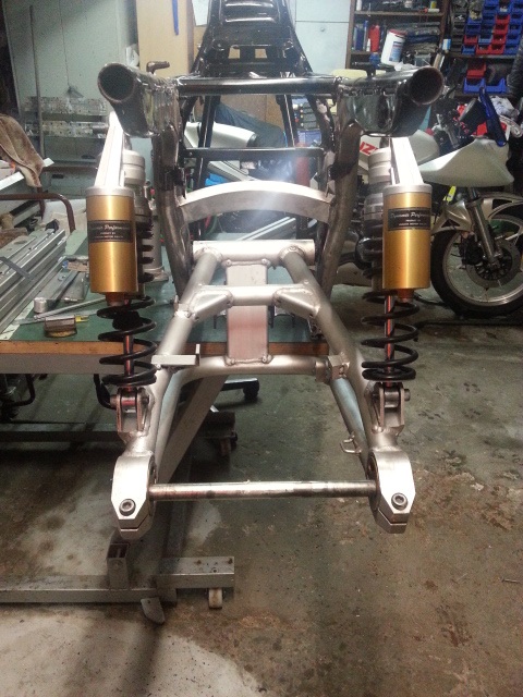

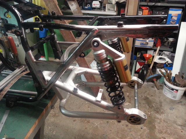

ZRX Schwinge angepasst....sitzt jetzt schön mittig und die Federbeine stehen auch schön gerade
Beiträge: 1234
Saubere Arbeit HaBe,
aber denk bitte daran, dass das Rohr der Schwingenachse im vorderen Bereich noch für den Motor ausgefräst werden muß!
Weiter so ..!
Beiträge: 324
@Chris....werde heute mal den Motor reinhängen , damit ich sehe was du meinst....aber schon mal Danke für den Hinweis
