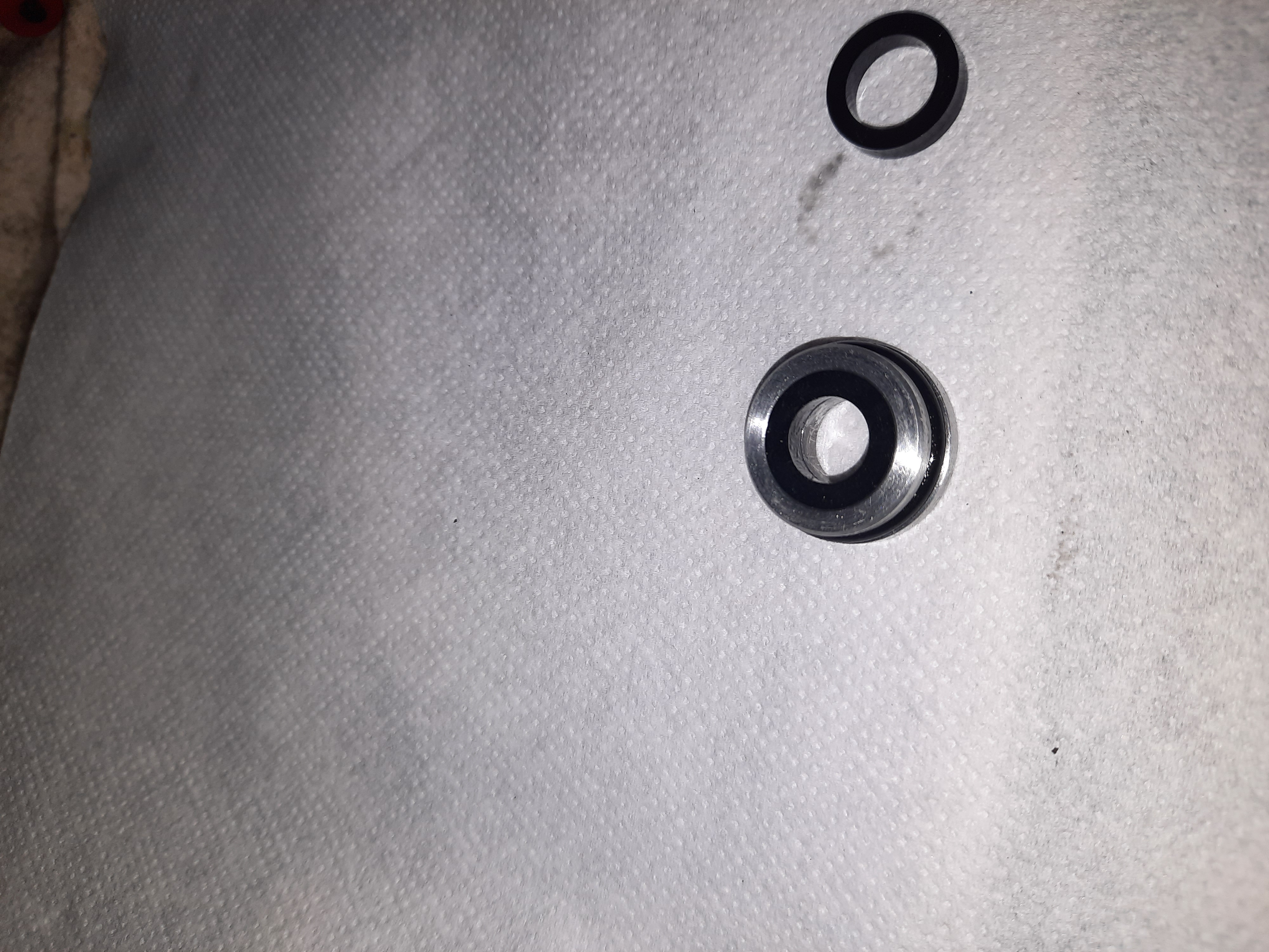

die Dichtungen sind eingetroffen...
Habe sie gerade eingebaut..
Der Alte ist der lose Ring...

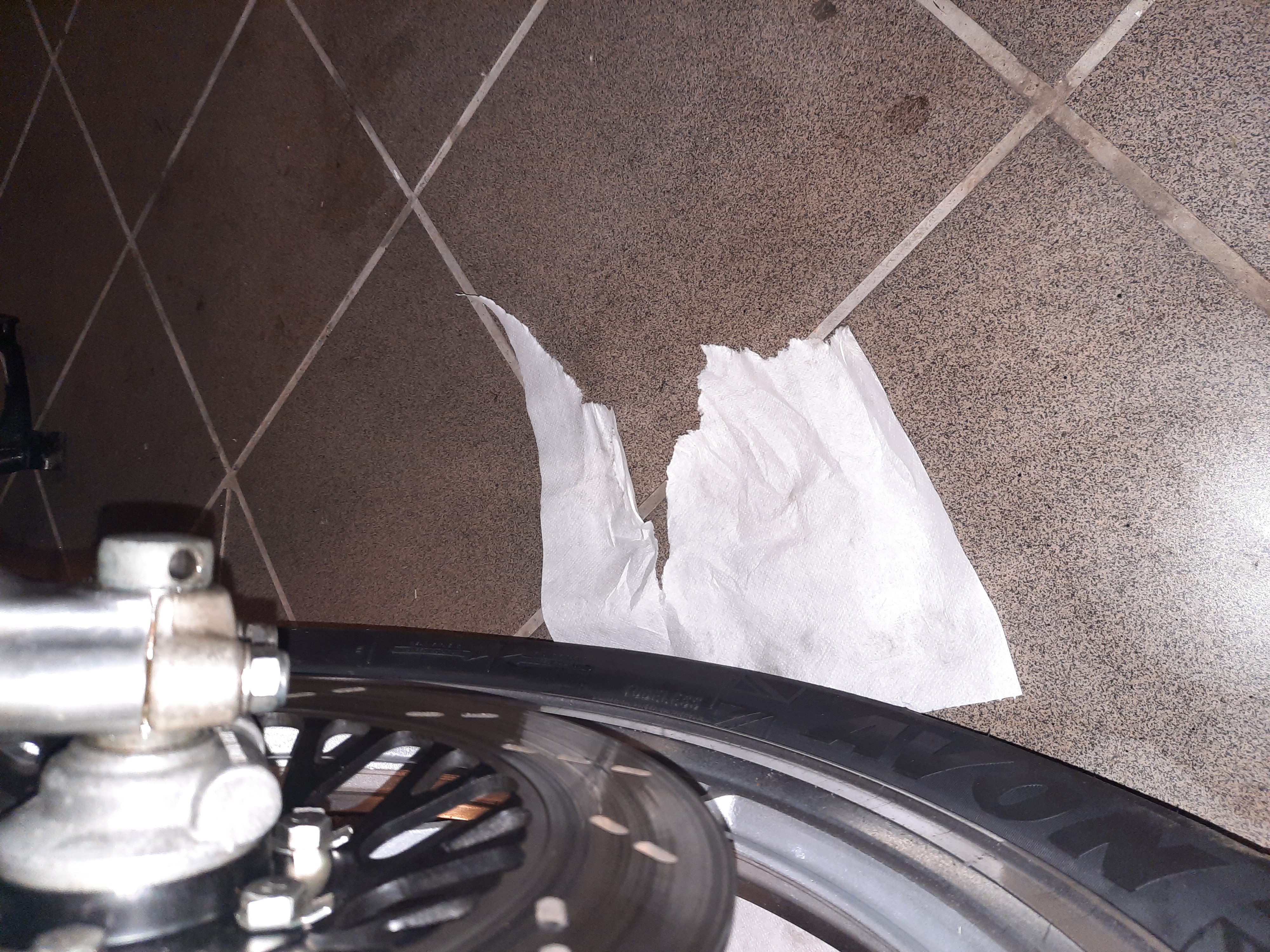

Über Nacht mal den Standtest:
...wenn es Dicht ist erfolgt morgen eine Probefahrt.
Ergebnis folgt...
Beiträge: 1243
Re: Anti-Dive
Hallo Gemeinde,
Yeah, alles perfekt :D!

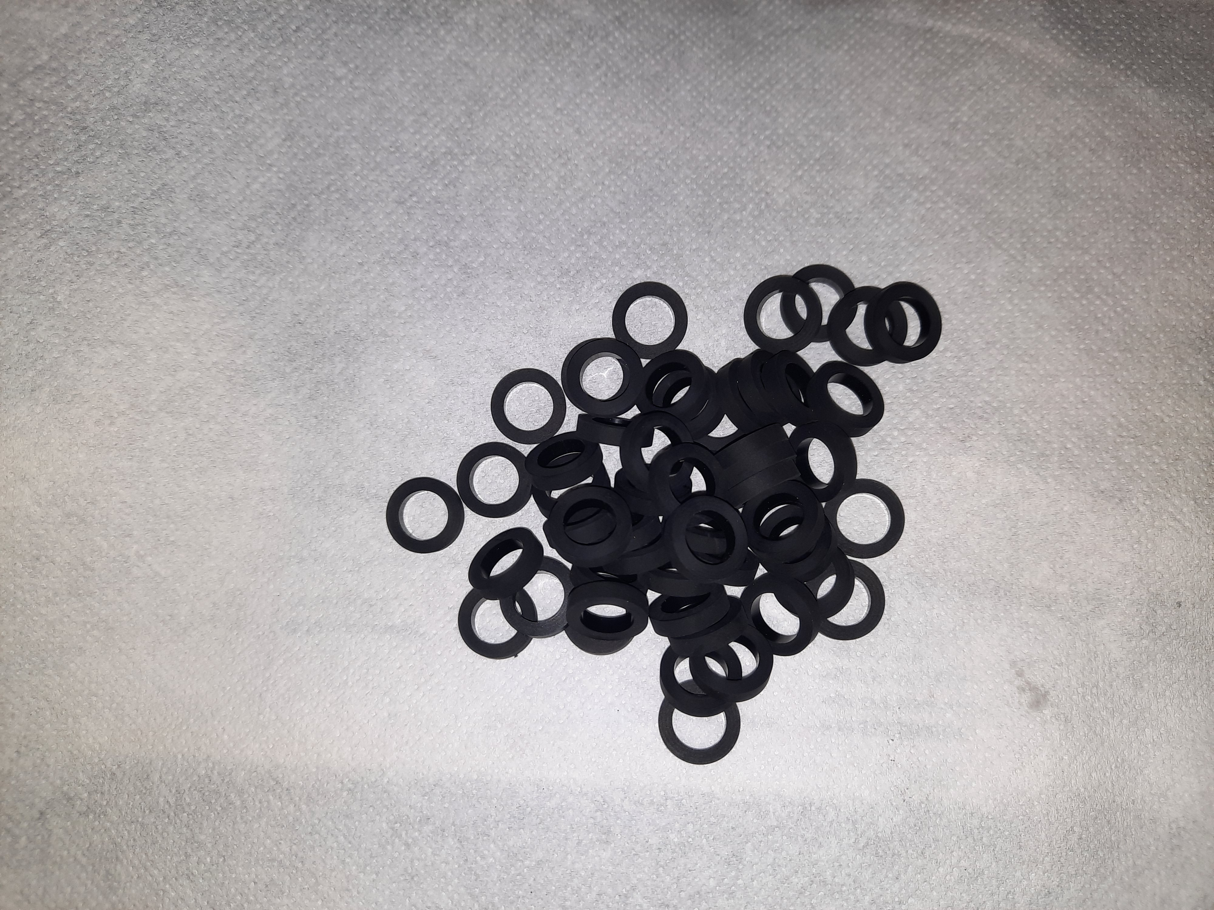

Die Dichtungen kann ich weitergeben!
Bei Interesse bzw. für die Vorbestellungen, sendet mir bitte eure Mail Adresse über PM.
Ich teile euch dann die weiteren Infos mit.

Zu welchem Bauteil gehört diese Dichtung (hydraulischer Anschlag?)?
Dieter
Beiträge: 1243
Re: Anti-Dive
Hallo Dieter,
die Dichtung sitzt im unteren Teil, wo die Gabelöldurchflussmenge durch Druckbeaufschlagung beim Bremsen beeinflusst wird.

Ich habe die Dichtungen jetzt in einer Mindestmenge von 60 St. produzieren lassen.
Bei Interesse bitte eine PM mit deiner Mailadresse, ich sende dir dann alle Details zu Kosten und Versand.
