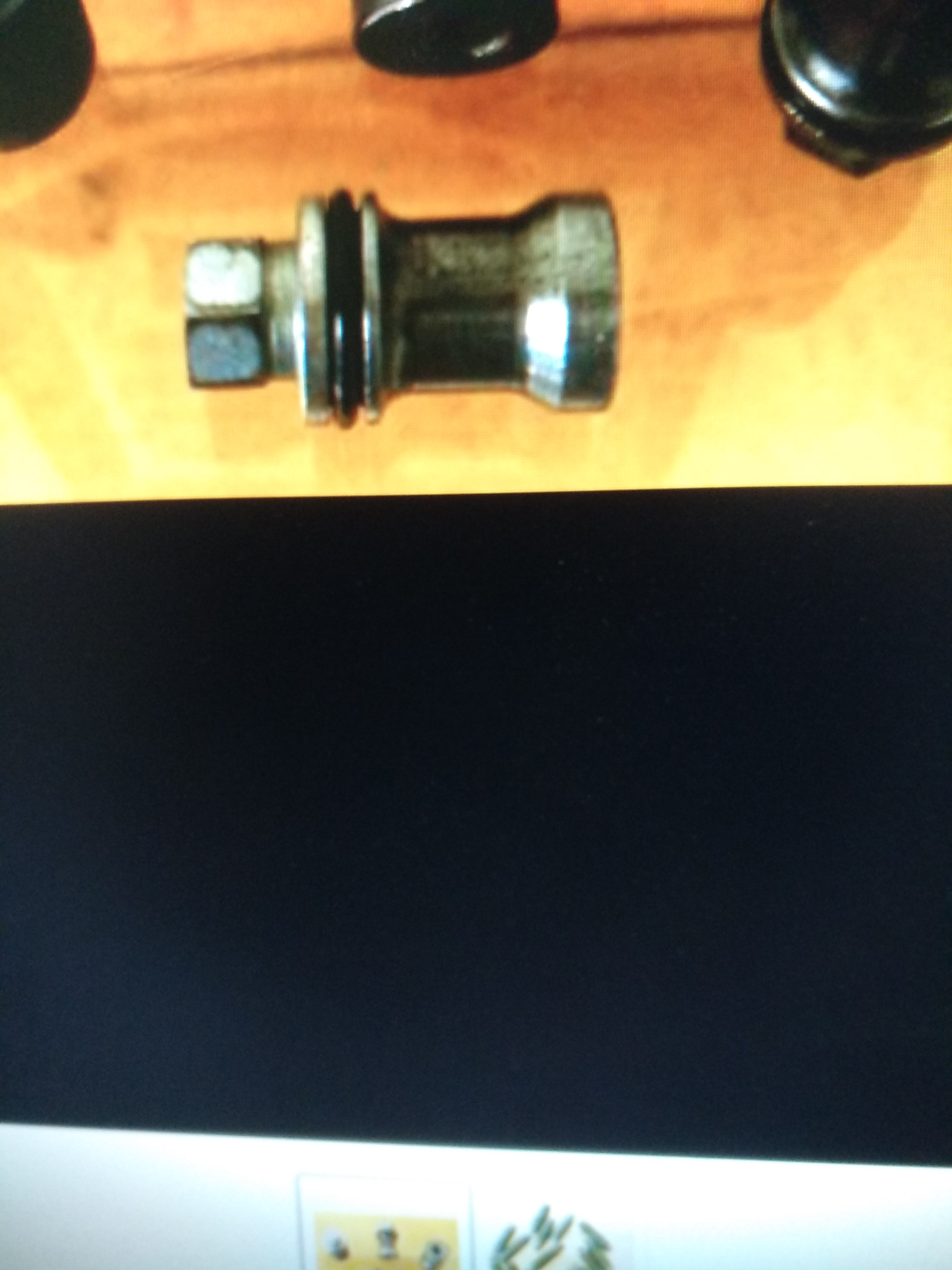

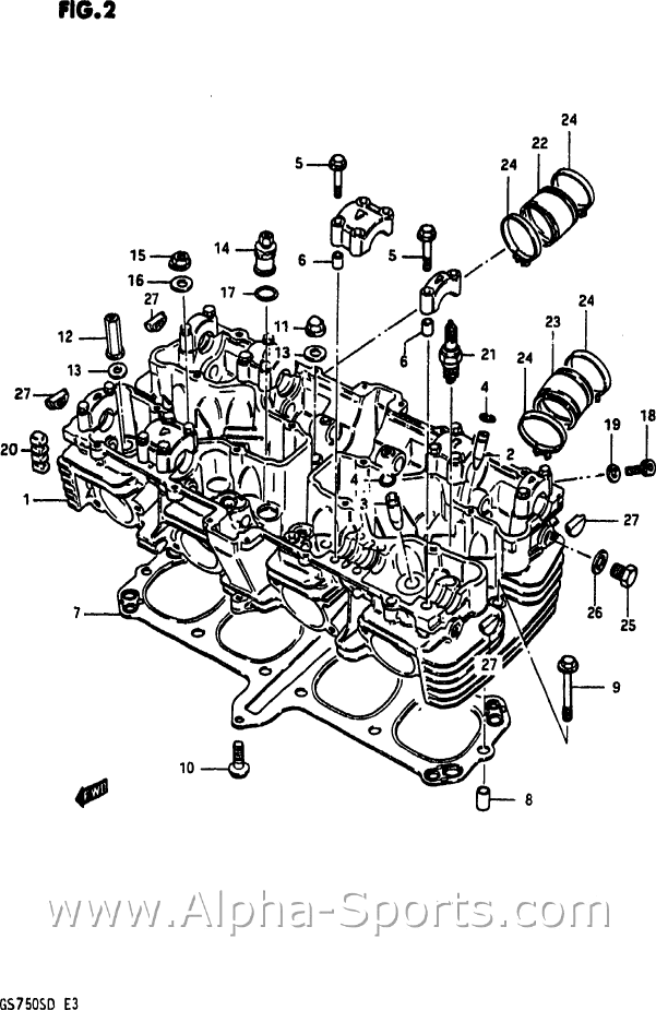

Sollten eigentlich die beiden O-Ringe sein , die auf die beiden Mutter Nr 14 kommen
Beiträge: 326
Re: Wo gehören die Dichtringe hin?
Hier mal ein Bild dazu

HaBe hat geschrieben:Hier mal ein Bild dazu
Komisch meine Danksagung ist irgendwieabhanden gekommen
Also noch mal recht herzlichen Dank für die sehr hilfreichen Antworten.
Auf die zwei Schrauben wäre ich nie im Leben gekommen
Beiträge: 271
Die Kupferscheiben kommen unter diese beiden Schrauben mit den O-Ringen.
