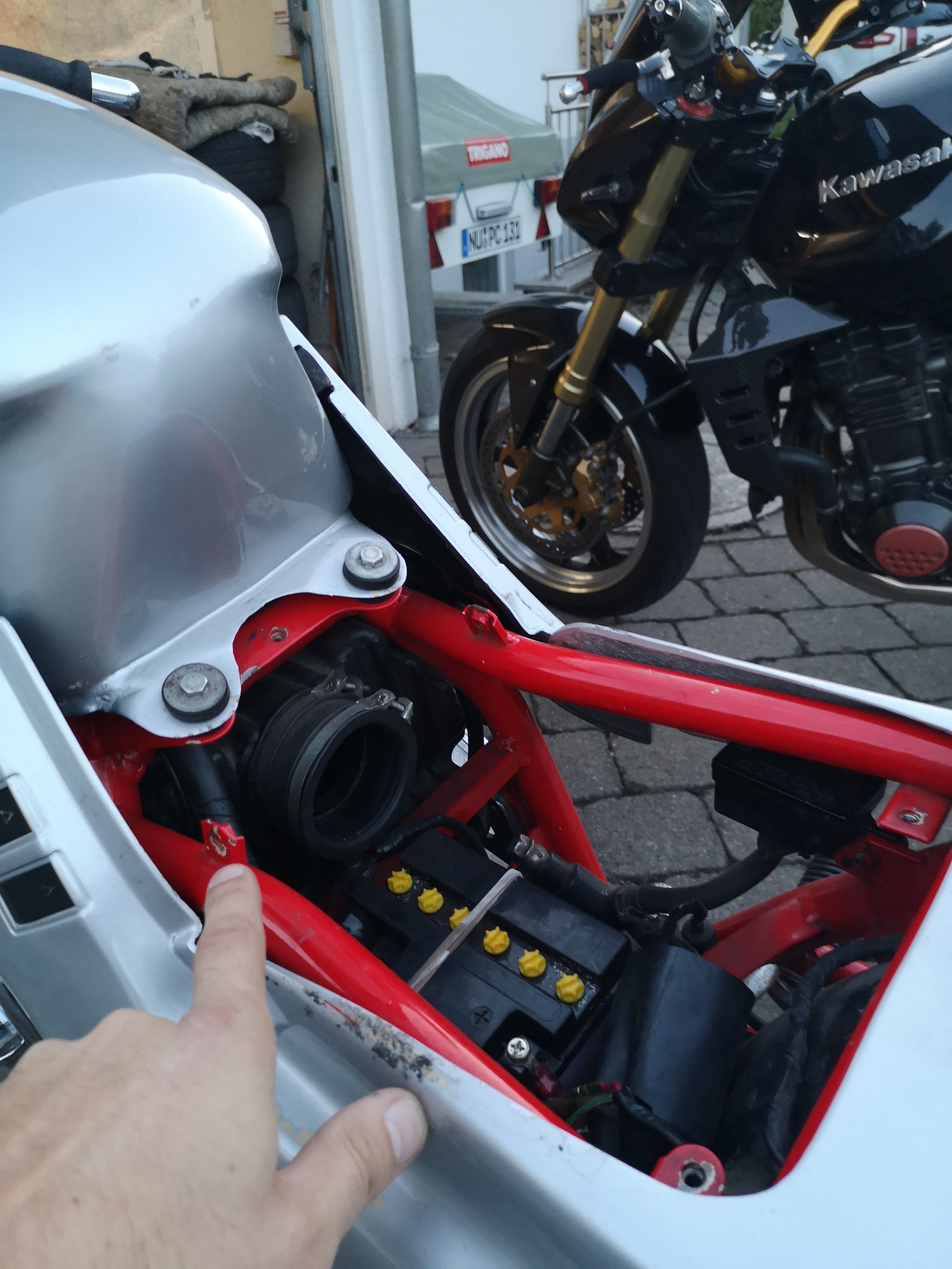

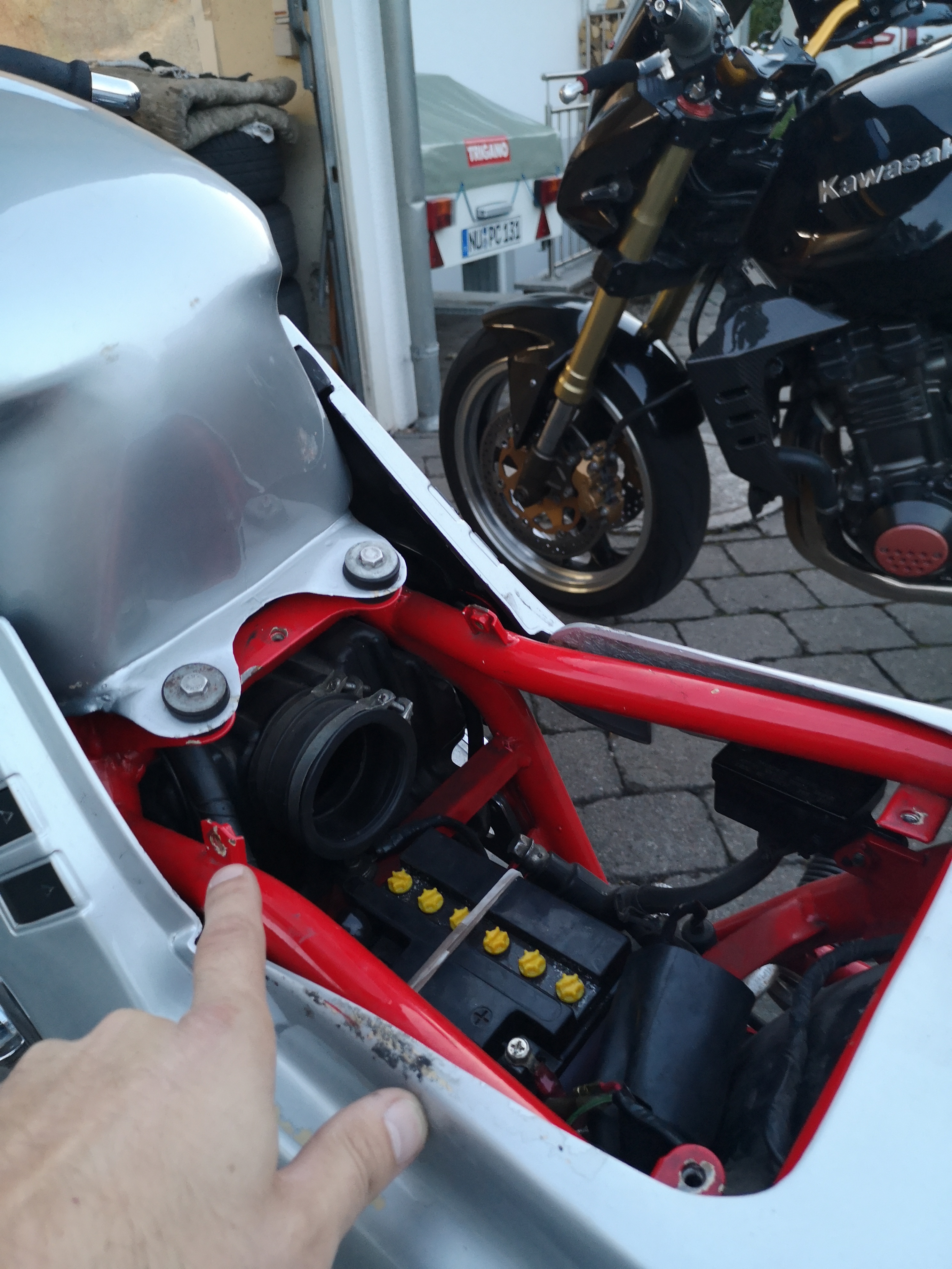

Hab aber mal ne Frage. Ich glaub es fehlt bei meiner Kati ne rahmenstrebe. Bekommt ihr eure LuFi Kästen einfach so raus oder müsst ihr darüber eine strebe entfernen? Da sind zwei Nasen auf dem Rahmen mit gewinde drin aber nix dran? Und... Die vordere Nase meiner Speer Sitzbank greift ins leere??? Denke nicht das das so sein muß oder?

Diese beiden "Nasen" meinte ick
Beiträge: 727
Re: 12,5 V bei 5000 Touren! Lima oder Regler?
Da kommt keine strebe für den Rahmen hin
Sondern eine Halterung für die Sitzbank 8-)

Schön zu wissen, denke euch Jungs :)
Noch toller das diese strebe bei mir nicht vorhanden ist :lol: muss ich mir wohl mal eine besorgen, ne...
Danke euch für die schnelle Antwort. Top!

Wie wurde denn dann Deine Sitzbank vorne gehalten?
