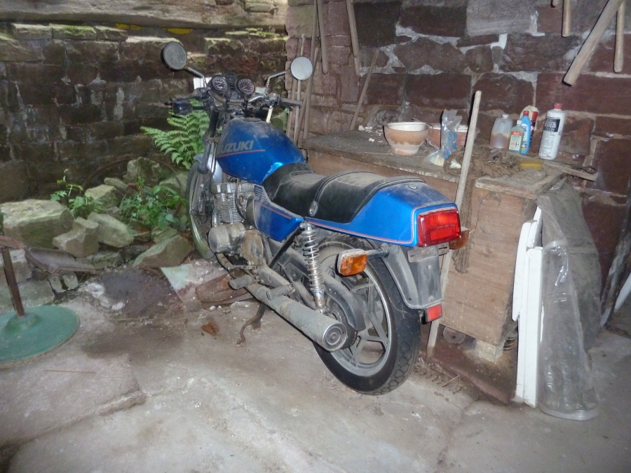

So hier mal die ersten Bilder der Maschine direkt nach dem Fund.
Bild 001
Bild 002

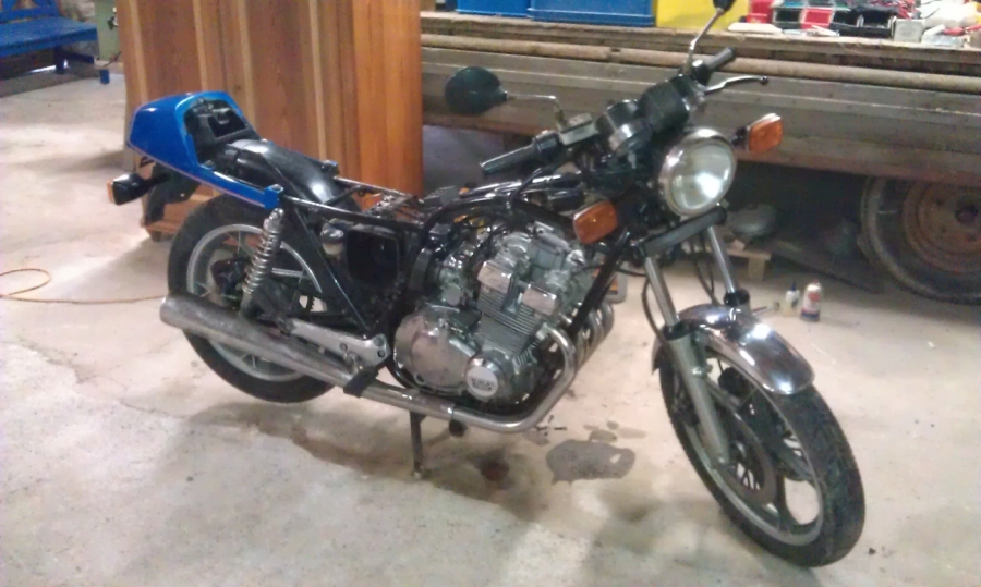

Dann habe ich angefangen zu zerlegen und das was man mal grob abwaschen kann erst mal mit den Schlauch sauber gemacht.
Bild 003
Und es war putzen angesagt TAG und NACHT immer nur putzen.
Bis man sagen konnte O.K. jetzt kann man auch mal an die Mechanik gehen ohne gleich auszusehen wie die Sau.
Bild_001 - Der Fund
Bild_001 - Der Fund
Bild_002 - Der Fund
Bild_002 - Der Fund
Bild_003 - Zerlegen
Bild_003 - Zerlegen

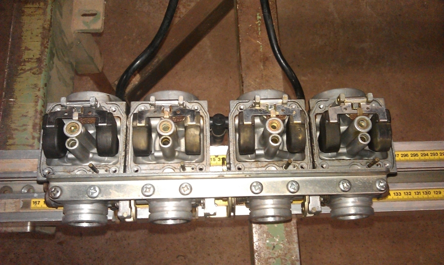

Jetzt ist der Vergaser an der reihen, Und der sah echt sche... aus.
Bild_007 - Vergaser
Bild_007 - Vergaser
Bild_008 - Vergaser "vorher"
Bild_009 - Vergaser "nacher"

oder die Ansaugstutzen sind einfach zerbröseld :cry:
oder die Düsen kaum noch zu erkennen
aber ich las einfach noch ein paar Bilder sprechen

Bild_011 - Düsen
Bild_011 - Düsen

Re: GSX400F Restauration
Nach dem Putzen sieht das Teil aus der Ferne doch schon wieder recht ansprechend aus.
Das mit dem Vergaser kommt mir bekannt vor. Wie lange stand da denn der alte Sprit drin?
Bei mir waren es 8 Jahre. Patina vergleichbar.
