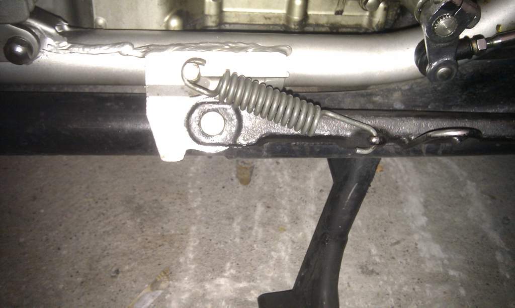

Re: Seitenständer Katana GSX1100S 1984 - Kill-Switch o. a.?
Ich glaub er meint sowas ist von ner Ducati genommen
Uploaded with ImageShack.us
Beiträge: 727
So ist es bei der Kat orginal mit den Beiden Feder

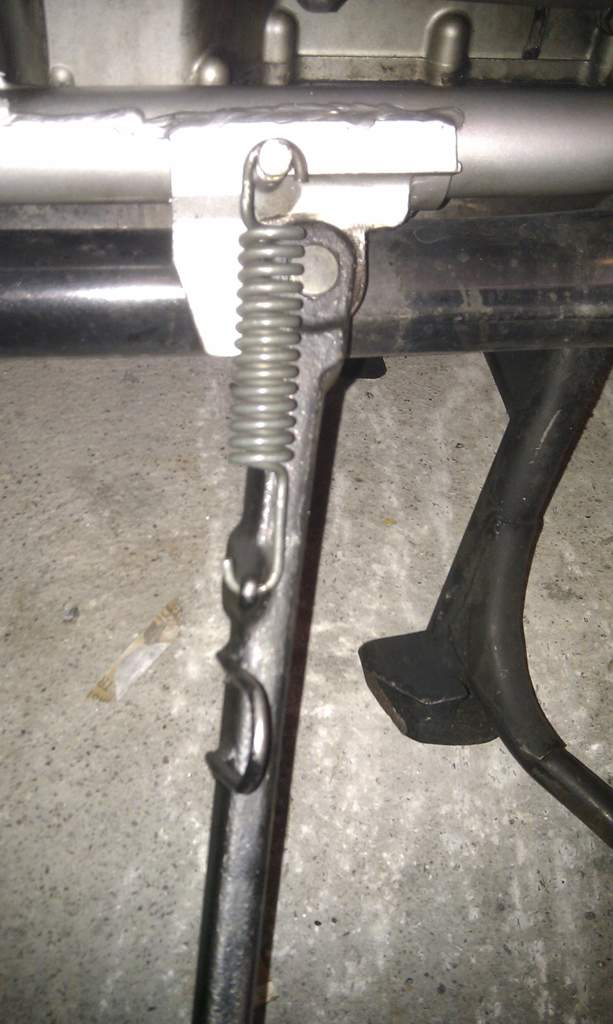

Beitrag von _Thomas_ »
So sieht's bei mir aus. Für die Lösung mit der Niere bräucht man auf jeden Fall einen 2. Pin und die genaue Geometrie der Niere, sodass alles zuverlässig funktioniert; und den 1. Pin 'versetzen' möchte ich wie oben erwähnt nicht.
