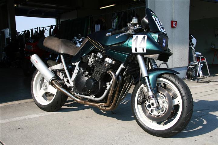

Ich habe immer das ungute Gefühl, das meine Katana sehr heiss wird (Z.B Anfahrt zum Treffen 110-120°C) und habe überlegt einen Ölkühler zu montieren.
Sicherlich hat der Eine oder Andere Erfahrungen mit Ölkühlern an dem alten 1100er Motor, bezüglich Größe, Anschlüsse usw. Es gibt bestimmt was passendes von anderen Modellen, hat dazu Jemand einen Tipp?
Ich wäre dankbar für Tipps zum Thema Ölkühler an der 11er!!

Wenn du dir den Ölfilterdeckel eines 1135er Motors besorgst, kannst du die Anschlüsse neben dem Deckel nutzen. Oder du nimmst den Katana Seriendeckel und baust dir ne passende Reduzierbuchse. Jemand hier vom Forum hat sowas mal gemacht, war auch ne clevere Lösung, weil die EF Deckel nicht so häufig zu finden sind.
Ein Setrab 7 oder 8-Reiher paßt gut anstelle des Dummys und bringt einige Grad.
Neu ist das alles recht teuer, du kannst natürlich auch gleich den Kühler einer EF verbauen, der paßt sich nur nicht ganz so sauber ins Bild ein. Ich hab irgendwo ein Foto, wie das an meiner Katana aussah, das kann ich bei Gelegenheit mal einstellen.
