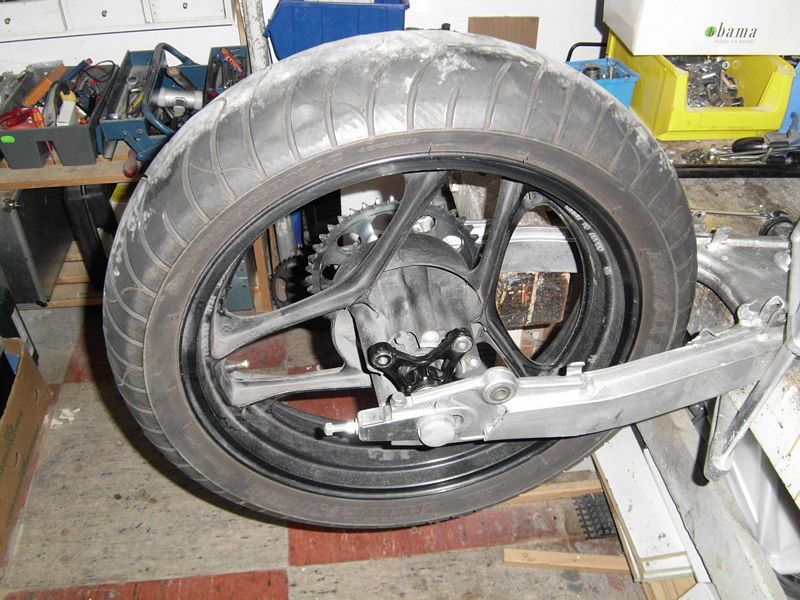

Ich habe in der letzten Woche noch eine hintere 4-Zoll Felge von der Knicker bekommen. Ursprünglich wollte ich die 3,5-Zoll Felge der 750er verbauen ... aber kleine Änderungen gibt es immer wieder.
Derzeit bereite ich die Felgen auf eine Strahlkur und anschließendem Pulverbeschichten vor. Mal schauen wann die Räder dann zurück kommen.
So, jetzt doch noch ein paar Bilderchen.
Der Austausch der 3,5-Zoll Felge durch die 4-Zoll Felge passte ohne weitere Anpassungsarbeiten in die Katanaschwinge :D ... ich hatte schon befürchtet, dass ich meinen Dreher wieder "belästigen" muss, und neue Distanzen hätte drehen müssen ...

sieht so aus, dass die Schwinge mit dem Hinterrad noch nicht eingebaut ist. Wenn die Schwinge mit dem Rad erst mal im Rahmen sitzt wirst du sehen, dass die Kettenflucht nicht passt. Du musst ca. 8mm vom Kettenradträger abfräsen damit die wieder hin haut. :idea:
Ach ja und mit den Originaldistanzen der Knicker sitzt das Rad auch nicht mittig im Katanarahmen. Das musst Du noch richtig ausdistanzieren :!:
Klugscheißmodus aus :!:
Grüße vom Franky #4
Hallo Franky#4
Danke für die Hinweise. Aber das habe ich bereits alles beachtet ;)
Ich hatte bei mir im Keller eine alte Katanaschwinge auf die Hobelbank gespannt und darin das Rad mit neuen Hülsen ausdistanziert. Das war zwar die 3,5-Zoll Knickerfelge, aber die ist von der Nabe her gleich mit der 4-Zoll Felge. Da fiel mir auch schon auf, dass das Kettenrad sehr weit nach außen kommt. Daraufhin habe ich den Kettenradträger um 7mm abgedreht (siehe auch den Beitrag auf vorherigen Seite)
... das wird schon, hoffe ich

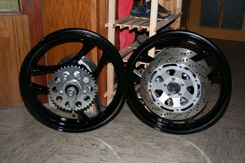

Letzten Montag habe ich dann mal die Felgen zum Beschichter gebracht ... und heute früh rief er an und sagte "Felgen fertig".
Schnell, gut und recht günstig ... denn 60 € für beide Felgen incl. Strahlen finde ich in Ordnung.
Dann mal eben die Felgen komplettiert mit neuen Lagern und Bremsscheiben ...
Die verlängerte Bremstrebe hat auch eine silberne Beschichtung abbekommen ...
