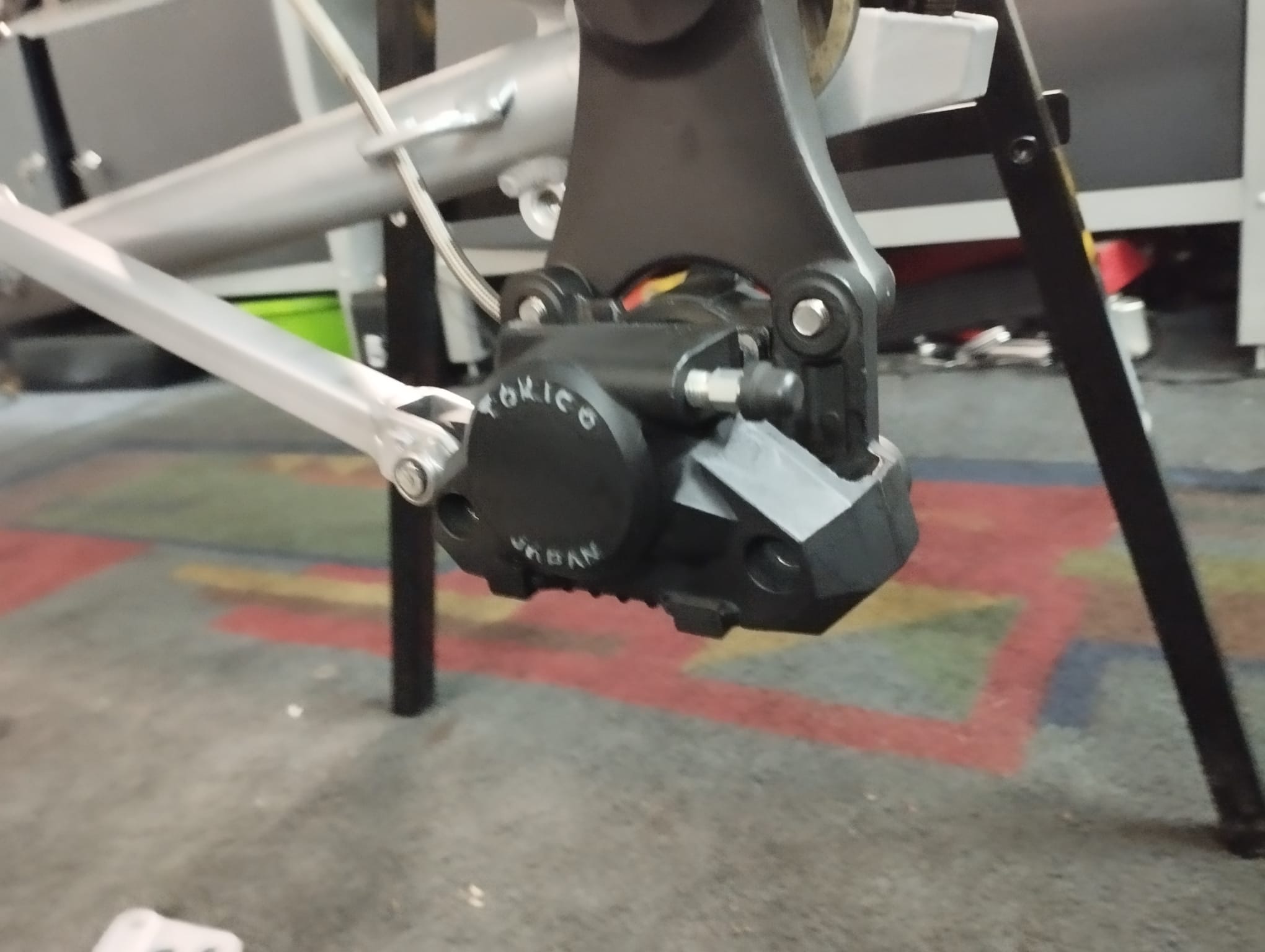

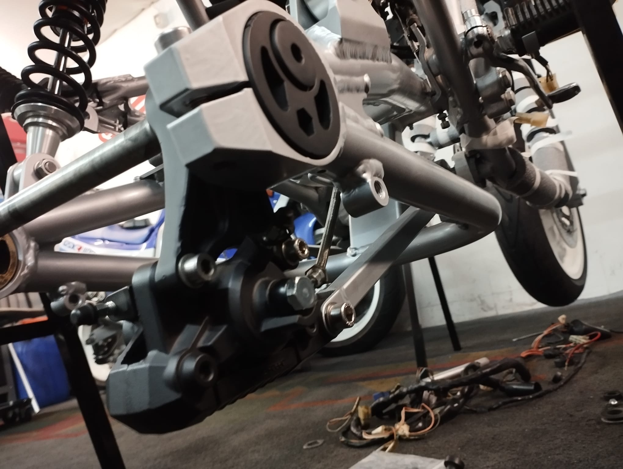

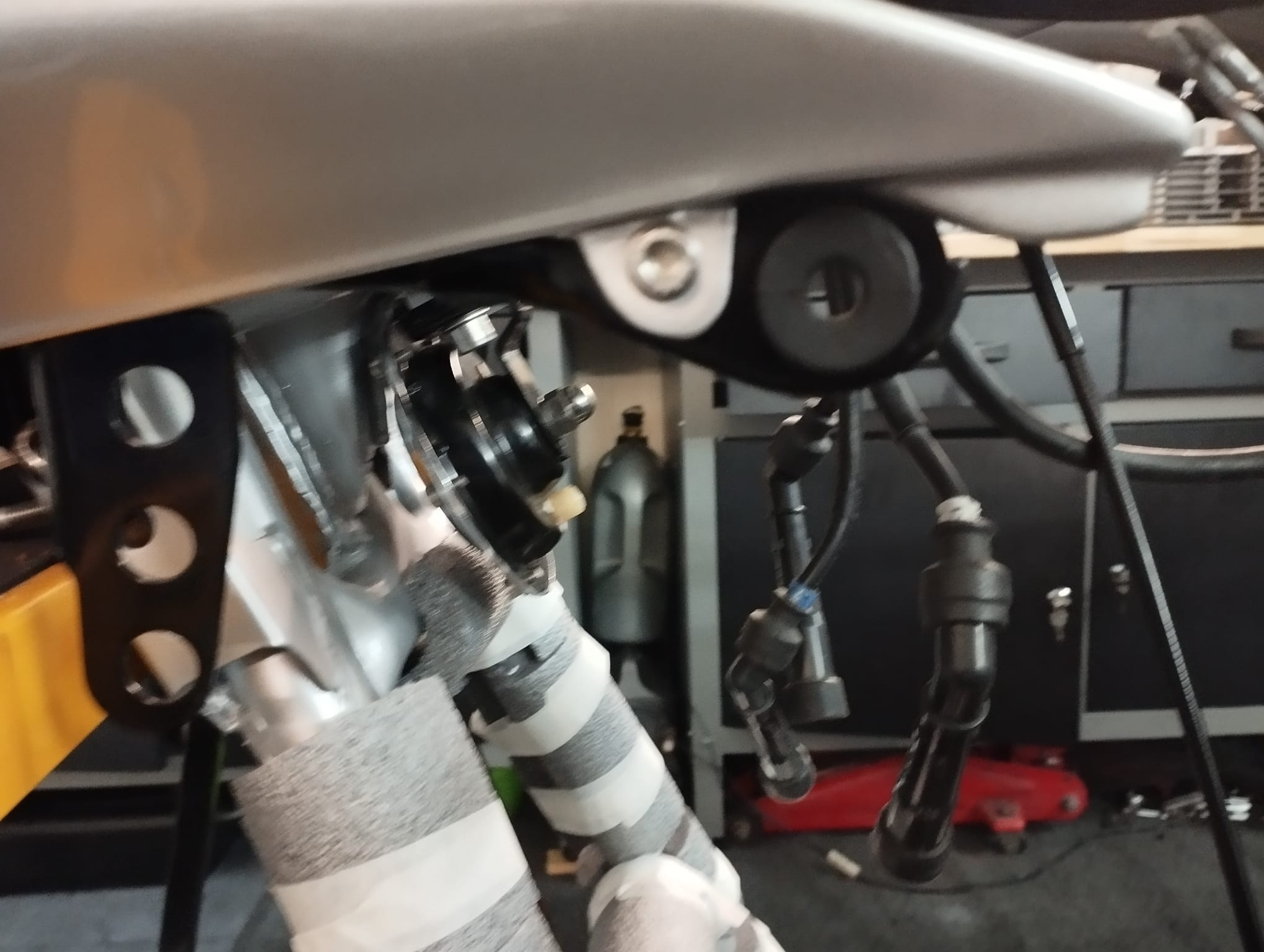

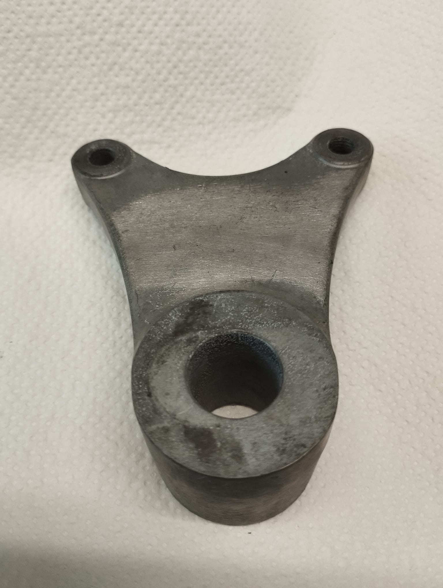

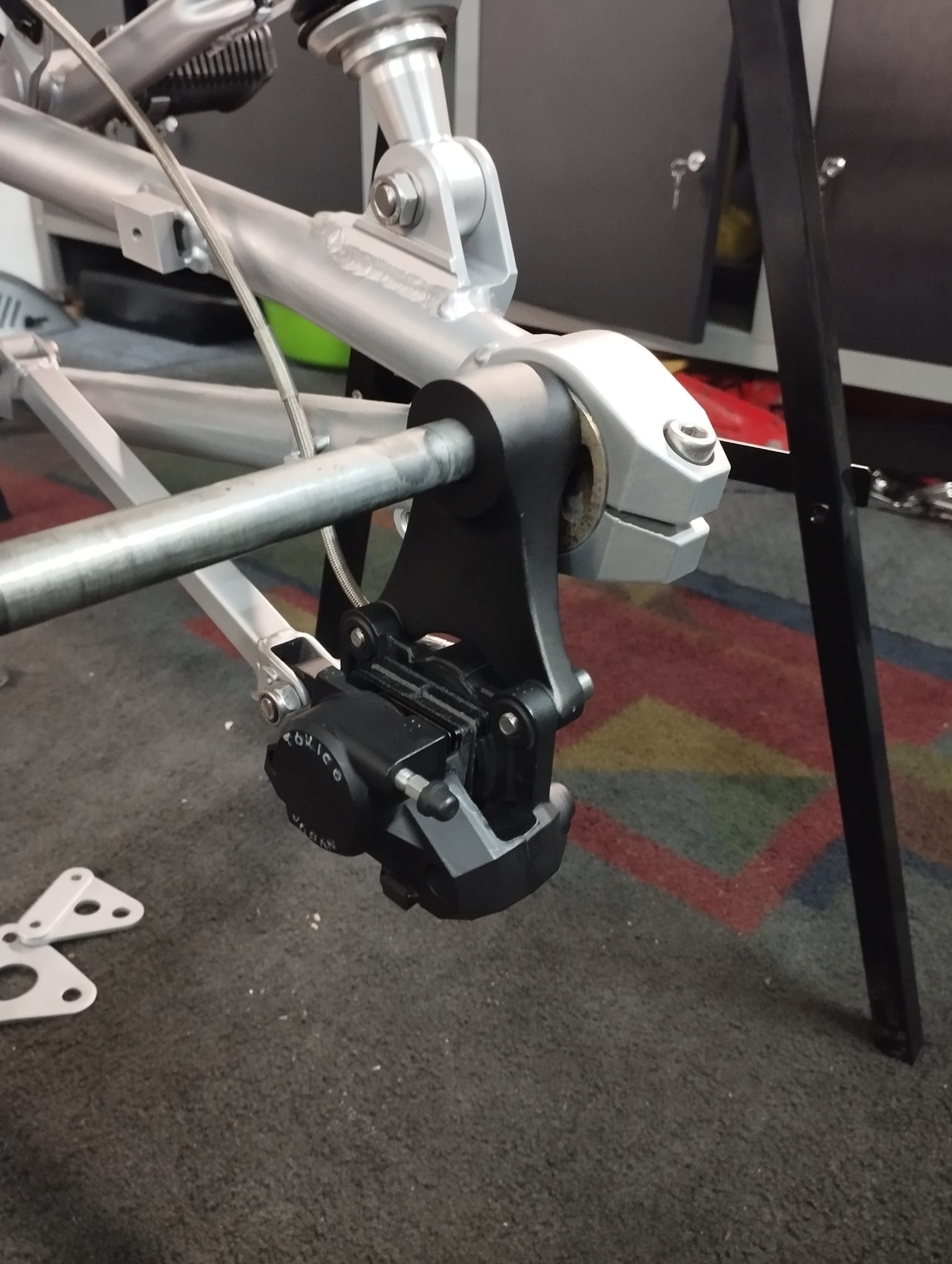

Die ZRX 1100 Schwinge ist angepasst sitzt noch nicht Perfekt aber sieht MEGA Geil aus 👍

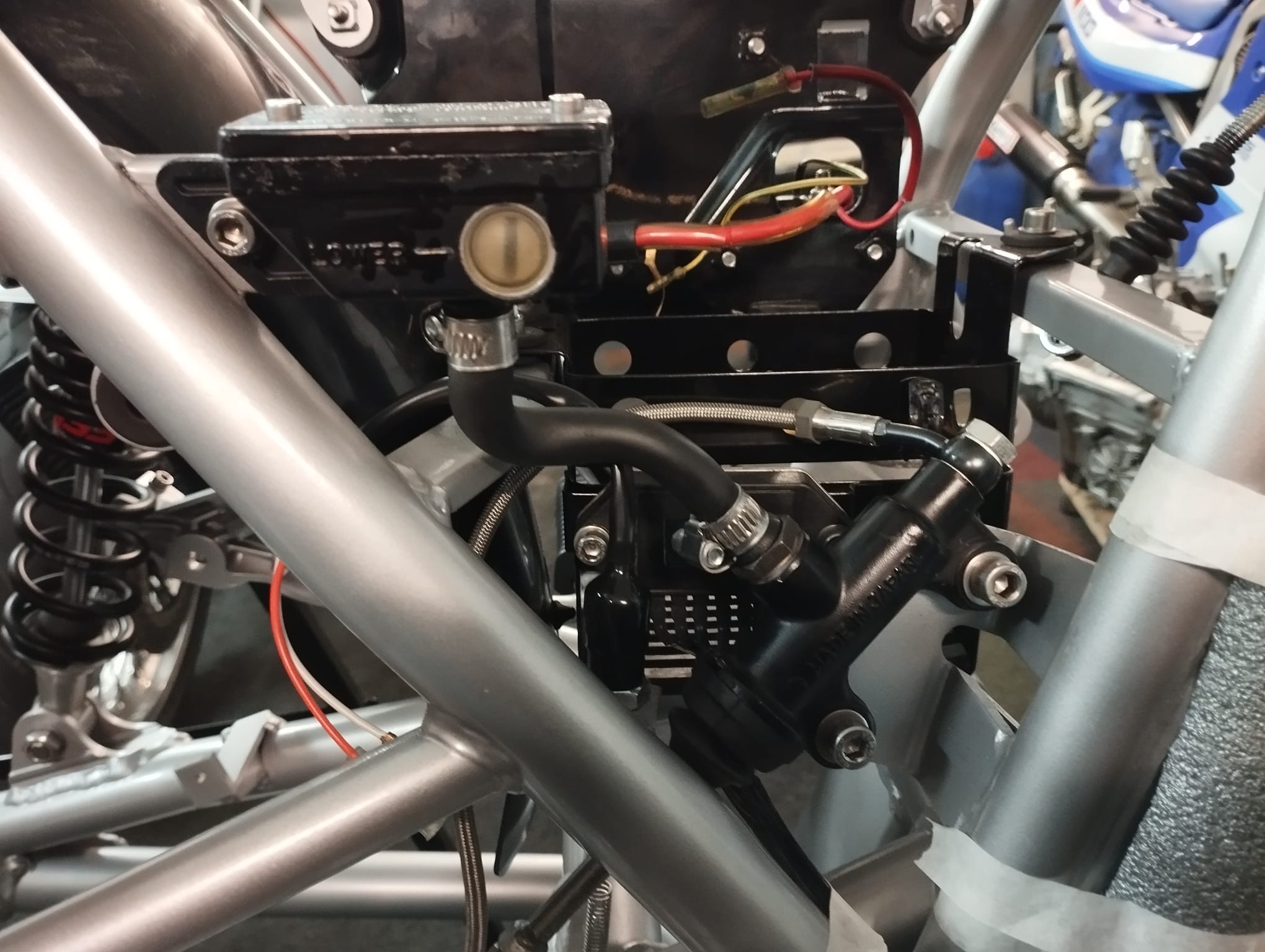

zwei kleine Tipps habe ich noch für dich:
1. - es ist einfacher den Rahmen über den Motor zu "stülpen", als den Motor von der Seite in den Rahmen zu wuchten..
2. - lege dir eine zusätzliche Masse-Leitung an das Trägerblech der elektrischen Komponenten (Sicherungskasten, Lim-Regler, usw.), durch eine schlechte Masseversorgung, gerade bei neu beschichteten Teilen, kommt es hier schnell zu einer Fehlerquelle.

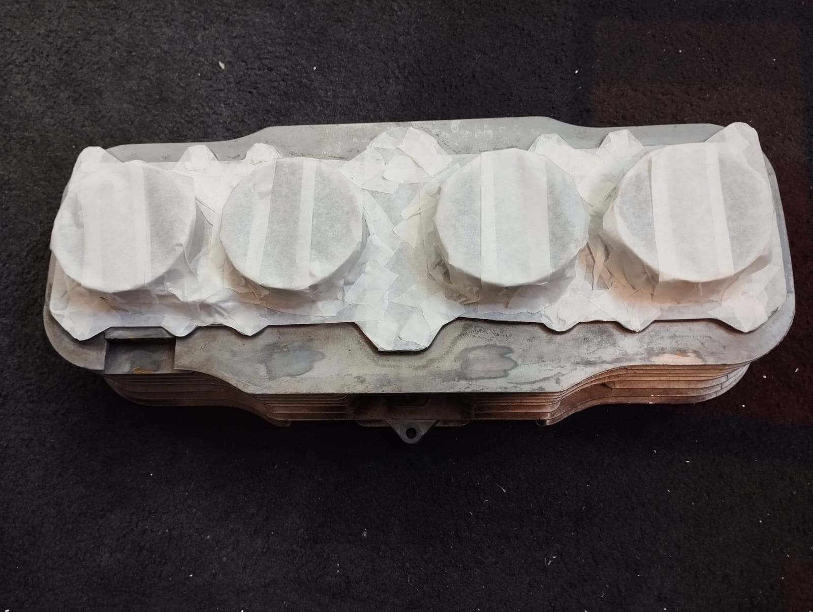

Danke für die Info,mein Plan ist anders keine Ahnung ob das ein guter Plan ist.

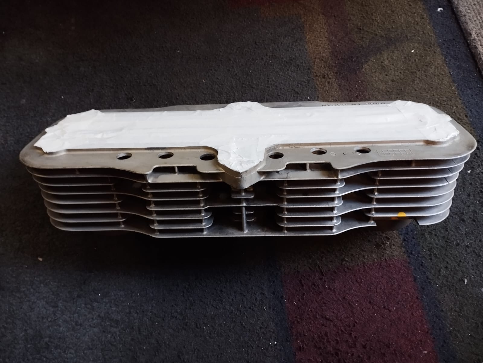

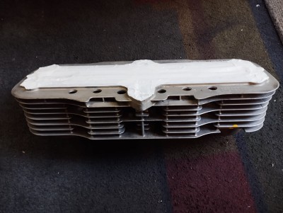

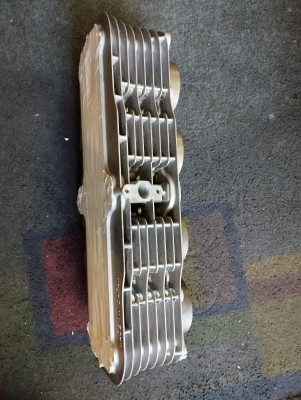

Ich habe vor den Block ohne Zylinder und Zylinderkopf (nach dem Eisstrahlen
und Lackieren) ein zu bauen.Wiegt dann nur noch die hälfte.
MFG Micha

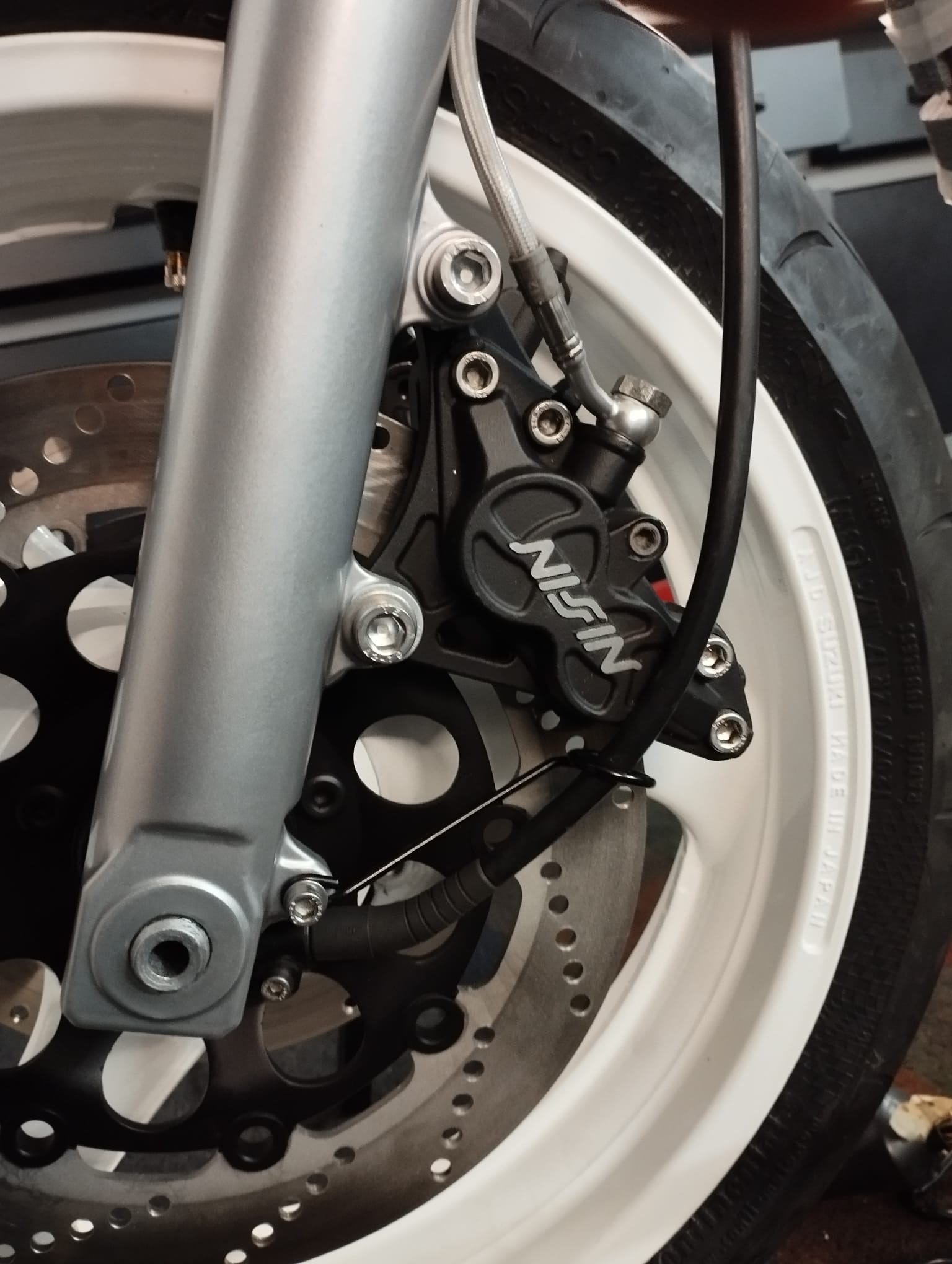

Falls ihr auch Mal eine GSF 1200 Bandit Felge in eure Kati einbauen wollt kleiner Tip die Tachowelle passt von einer FZR 1000 3le. MFG Micha
