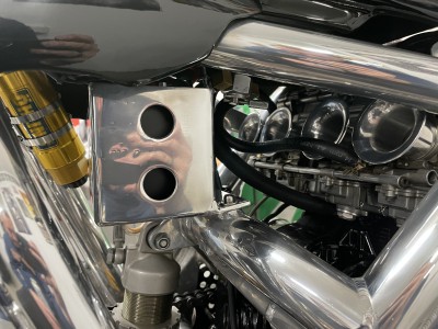

Weiß jemand noch was ich jetzt mit meinem TPS Sensor machen muss, die Flachschieber haben ja keinen Sensor
Muss ich das irgendwie überbrücken am Stecker oder kann man das stilllegen?

Ja die Spondons werden den Sensor leider nicht haben, ist ja nur bei den original Vergasern der Bandit und der Stecker somit am originalen Kabelbaum.
Soweit ich weiß, ist der Sensor ja für die Drosselklappenstellung der Bandit zuständig und schaltet wohl über einer Drehzahl von über 3.000 oder 4.000U/min und der Gasstellung die Zündung um.
Wenn man den dann nicht anschließt fährt man dann nur mit einer Zündstellung umher...

Genau - dagegen kann man entweder ne 1100er R CDI nehmen - das passt dann aber wieder nicht so toll zu den Nockenwellen der Bandit oder man wechselt auf frei programmierbare, wie z.B. von ignitech. Einfach anzuschließen mit beiliegendem Crimpsteckern, mit voreingestellten Zündkurven für diverse Modelle und diverse Sensoren lassen sich zu oder ausprogrammieren. Original Seite vom Herstellen (unkomplizierter netter Support)www.ignitech.cz oder wenn man es bei nem deutschen Händler ordern möchte, wird man bei bikeSide fündig: https://www.bikeside.de/IGNITECH-progra ... t-Vergaser
Eine tiefere Einsicht zur Zündung ist z.B. hier https://www.zeebulon.de/Mot/Ignitech.htm
