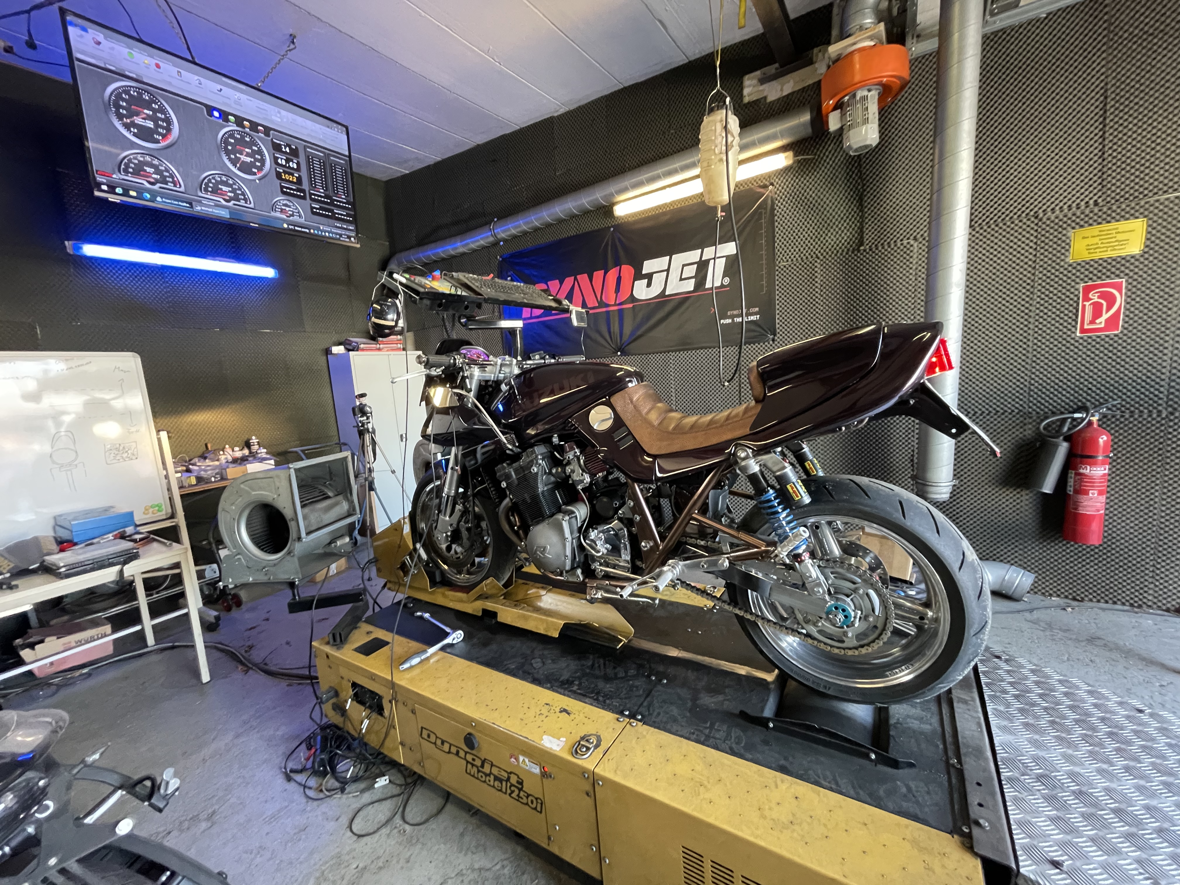

Re: Moin, moin
Moin, moin,
hatte etwas Schwierigkeiten ins Forum zu kommen, da Tapatalk nicht mehr unterstützt wird.

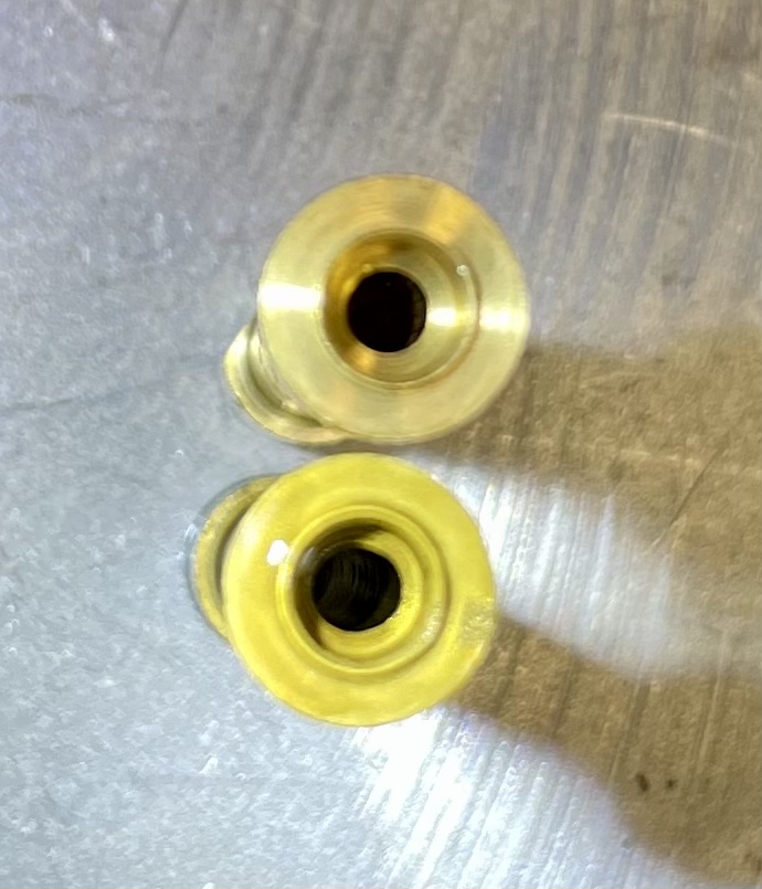

War mit der Katana auf dem Prüfstand und er hat auch den Fehler gefunden, warum sie im besagten Drehzahlbereich zu fett lief. Die Gaser waren ja von mir komplett zerlegt und im Ultraschallbad, Hauptdüsen und Düsennadeln erneuert,…
Leider nur im direkten Vergleich sichtbar waren die Nadeldüsen ausgearbeitet und daher haben sie zu viel Sprit durchgelassen Erneuert, alles ist wieder zusammen und nun läuft sie endlich vernünftig.

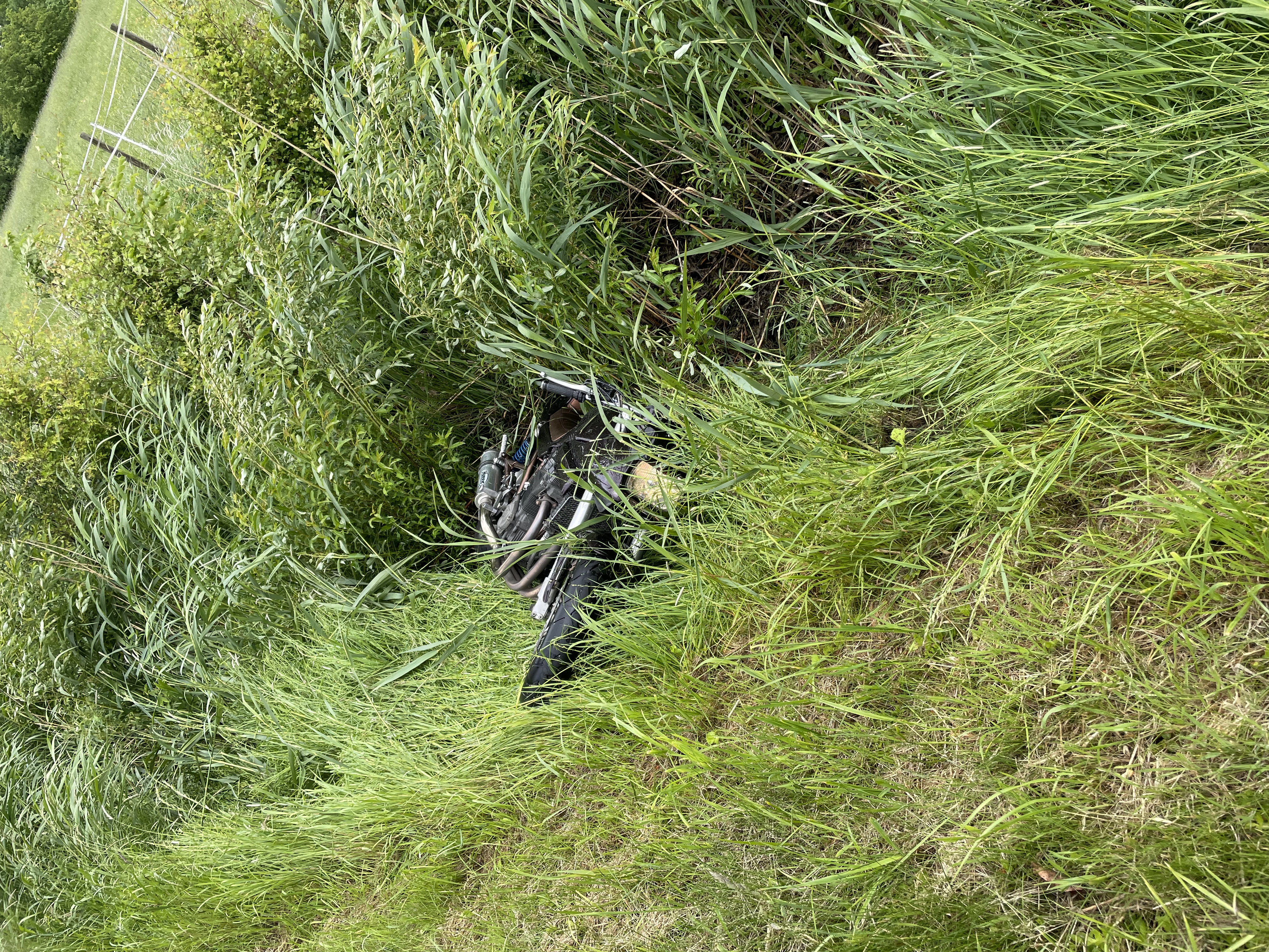

Re: Moin, moin
Was soll ich sagen,… lief wohl zu gut,….
Auf Regennasser Straße ist mir das Hinterrad weggegangen und dann ab in den Graben,…
Hab ich wohl endlich wieder was zu Schrauben
Tank hat ne fette Delle, Lenker, Verkleidung, Scheibe, Schalthebel, Kupplungspumpe, Speer Sitzbankabdeckung und noch ein paar Kleinteile sind hinüber. Fahrwerk scheint nichts abbekommen zu haben, Motor läuft.
Ich selber hab nen ganzen Haufen blauer Flecken und ne schöne Prellung auf dem Brustkorb. Vernünftige Schutzkleidung hat schon seinen Sinn.
