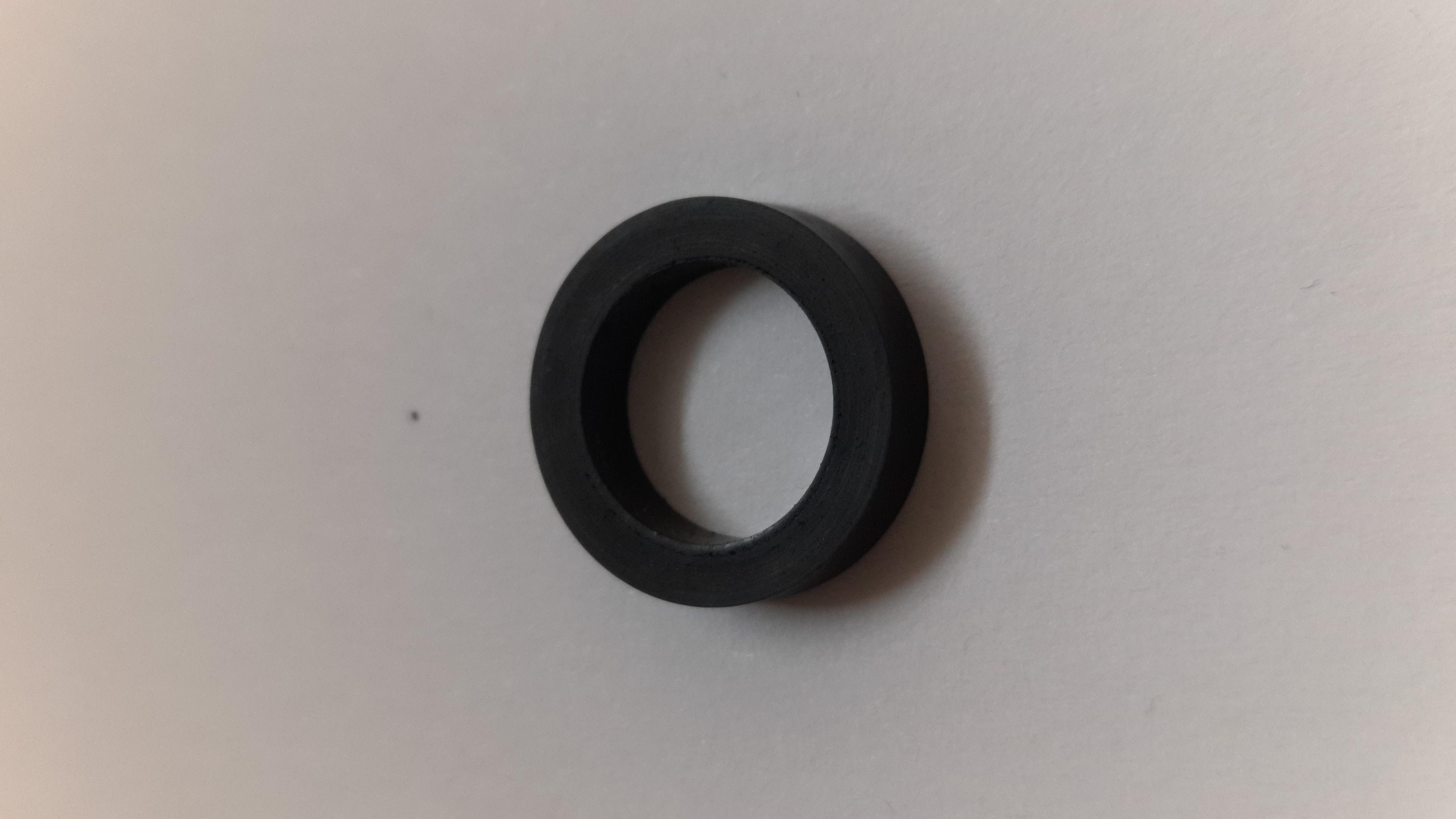

Hallo Ralf, hallo Gemeinde,
leider war es doch nicht nur der O-Ring und die Korrosion im O-Ring Sitz, hauptsächlich ist wohl der Vierkantdichtring verantwortlich für die Leckage
So tropfte es nach 5 Minuten :shock:
Der Vierkantring ist kein Standardmaß, ich lasse jetzt ein kleines Kontingent fertigen!
Hoffe das es dann erledigt ist...

Dann lass doch mal 4 Ringe mehr fertigen, ich würde die dann abkaufen. Bin auch in den letzten Zügen mit meiner Originalen. Und ich denke mal, das mich dieses Problem einholen wird. Wenn es nix ausmacht, natürlich. Gruß Torte

Die Bestellung ist raus, die Dichtringe werden ca. Fünf Euro pro Stück kosten.
Lieferung erfolgt erst in KW 30, also nach dem Katana Treffen.
Ich probiere die Dichtung aber erst einmal aus!
Weitere Infos folgen...
