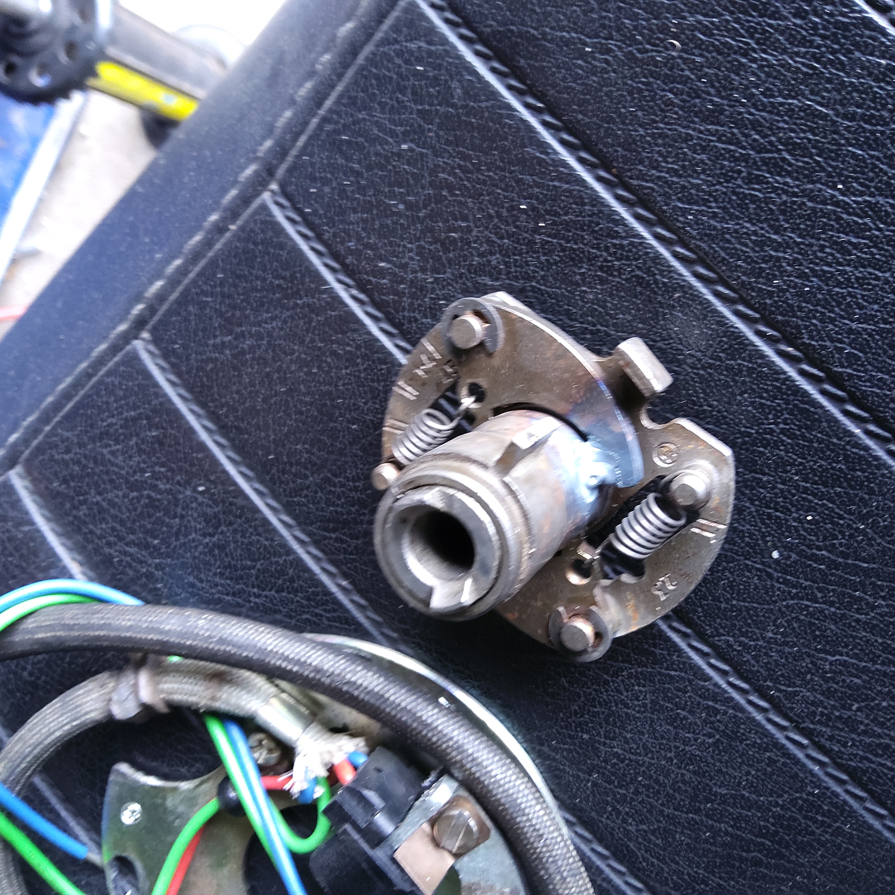

erstens wie blockiere ich am geschicktesten mit einfschen Mitteln die Fliehkraftverstellung?

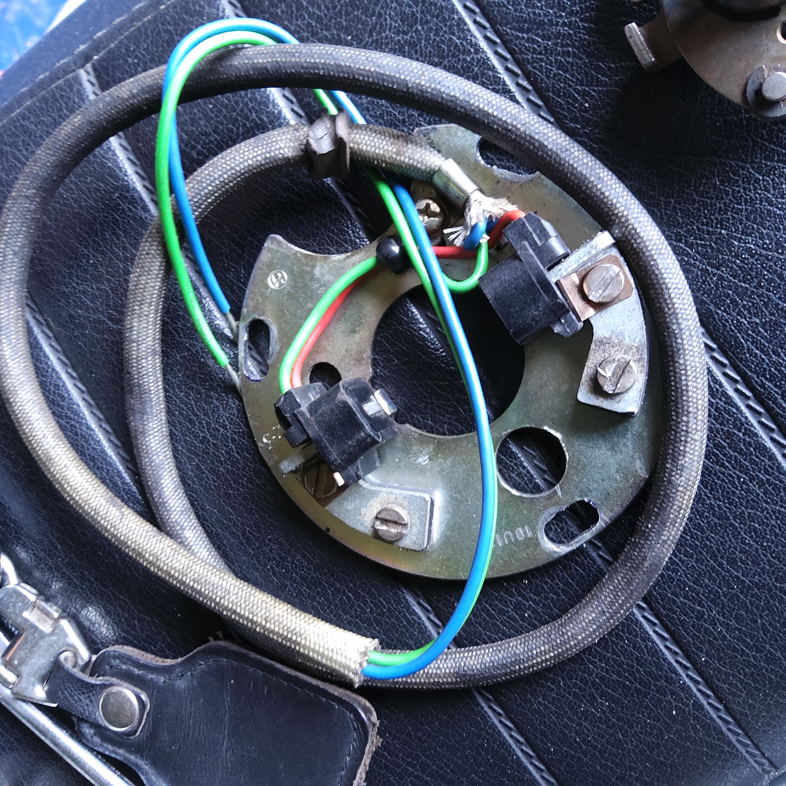

Als nächstes, wie verlänger ich ohne Fräse die Langlöcher auf der Grundplatte, habe da eine von der GSX750E und bekomme die nicht ganz auf OT, die der 750er Katana hat längere Löcher.
Hat zufällig jemand eine Zündkurve für eine Ignitech oder andere Zündung die er mir irgend wie zukommen lassen kann, auf der Zündung ist eine der 1100er Katana und die stimmt ja nicht ganz mit der 750er überein.

Ach, hätte da noch eine Frage, weiß jemand was auf der Zündungsgrundplatte neben dem Schauloch der 750er Katana eingraviert ist? Ich habe hier verschieden rumliegen, weiß aber nicht welche von welchem Moped ist. Bei Suzuki gibts nur noch eine, von allen anderen Modellen wurde die Teilenummer geändert auf eine für alle Modelle, laut meinem Händler hier oben ist das aber eine die so verändert wurde das sie auf alle passt, also längere Langlöcher und verschiebbare Pickups. Nur kostet die neu über 500 Euro.

So, Fleihkraftverstellung blockiert und Langlöcher verlängert, wenn ich jetzt keinen vernünftigen OT hinbekomme ist wohl die Kurbelwelle krumm grins.
