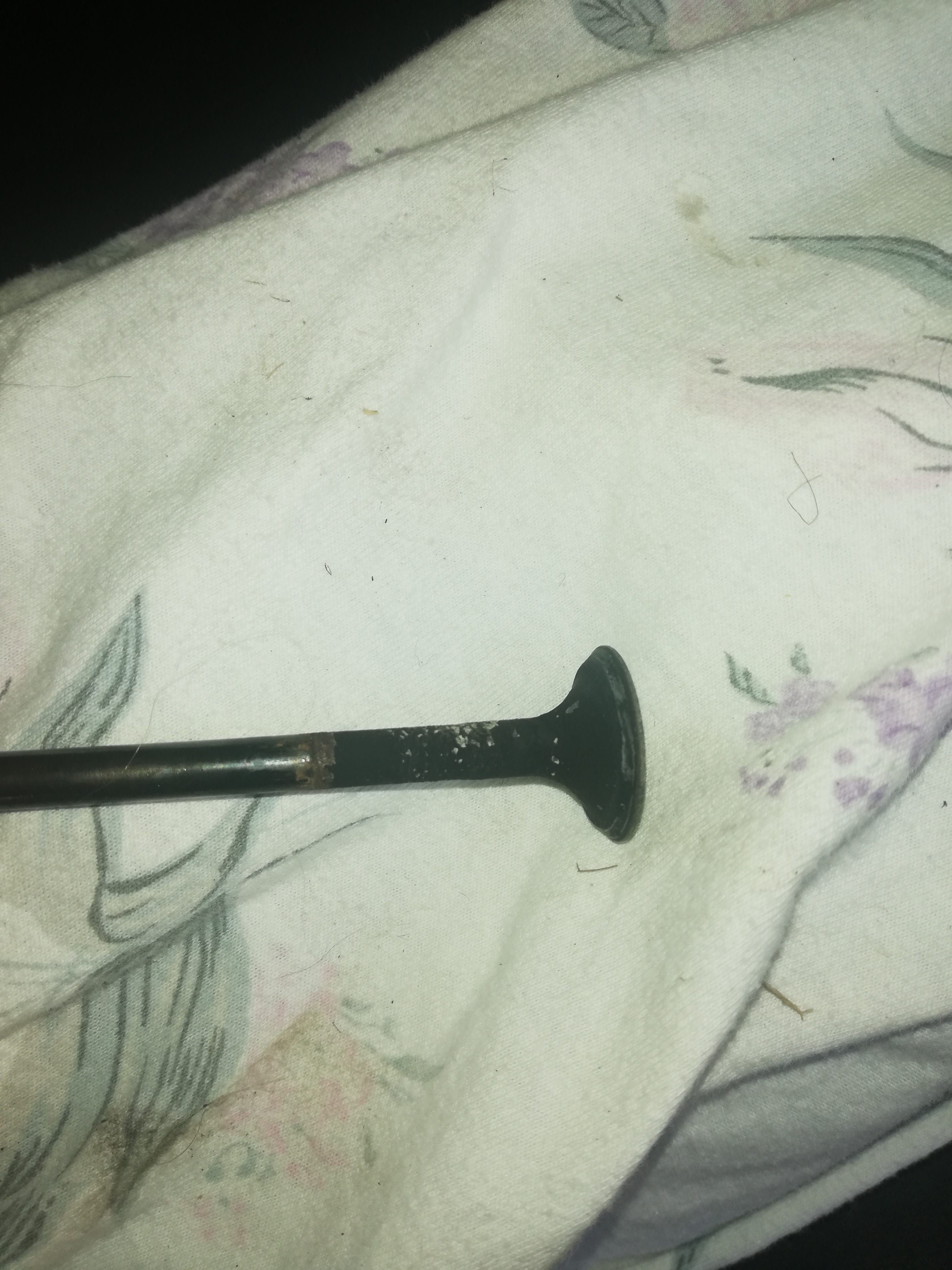

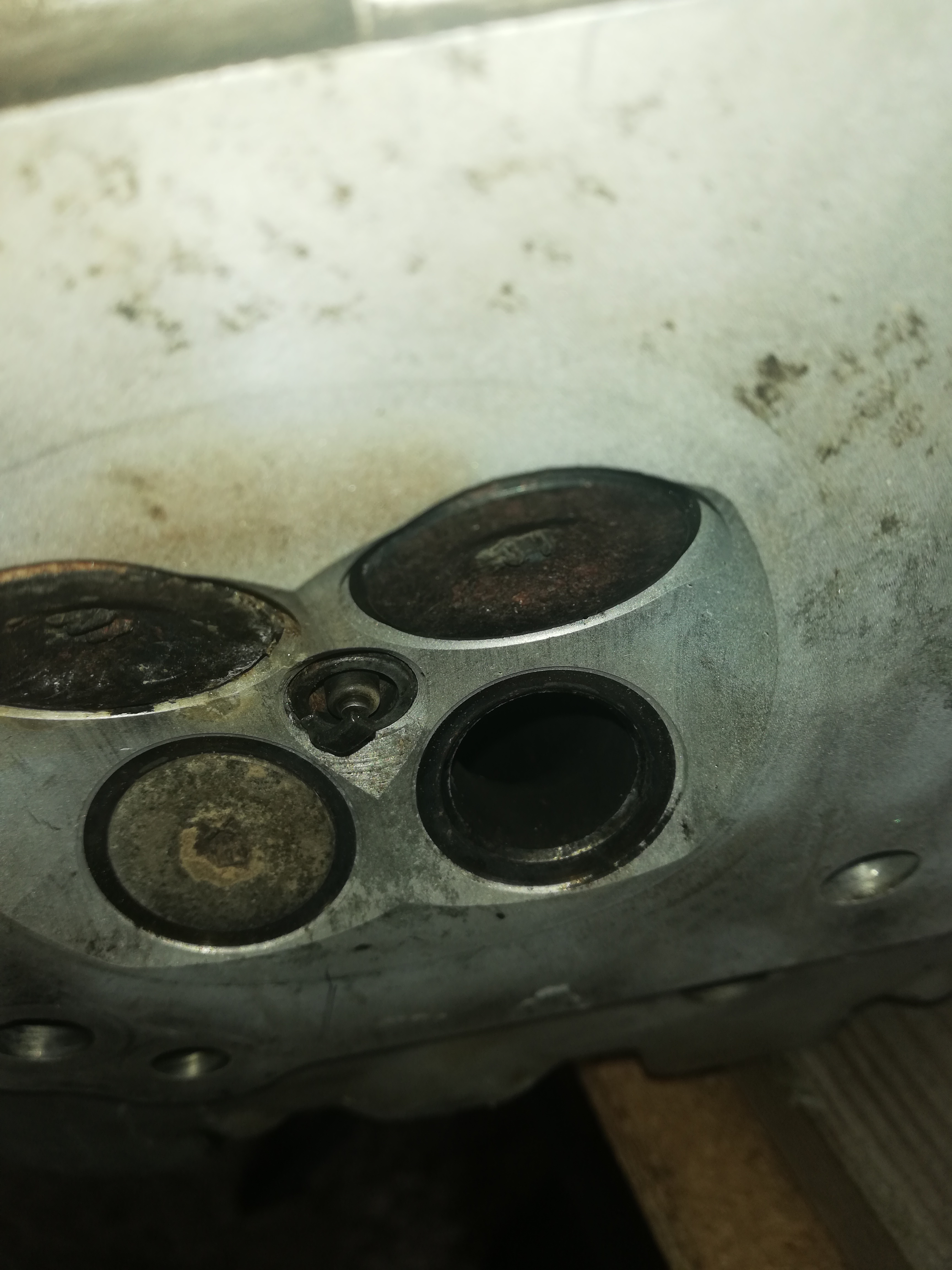

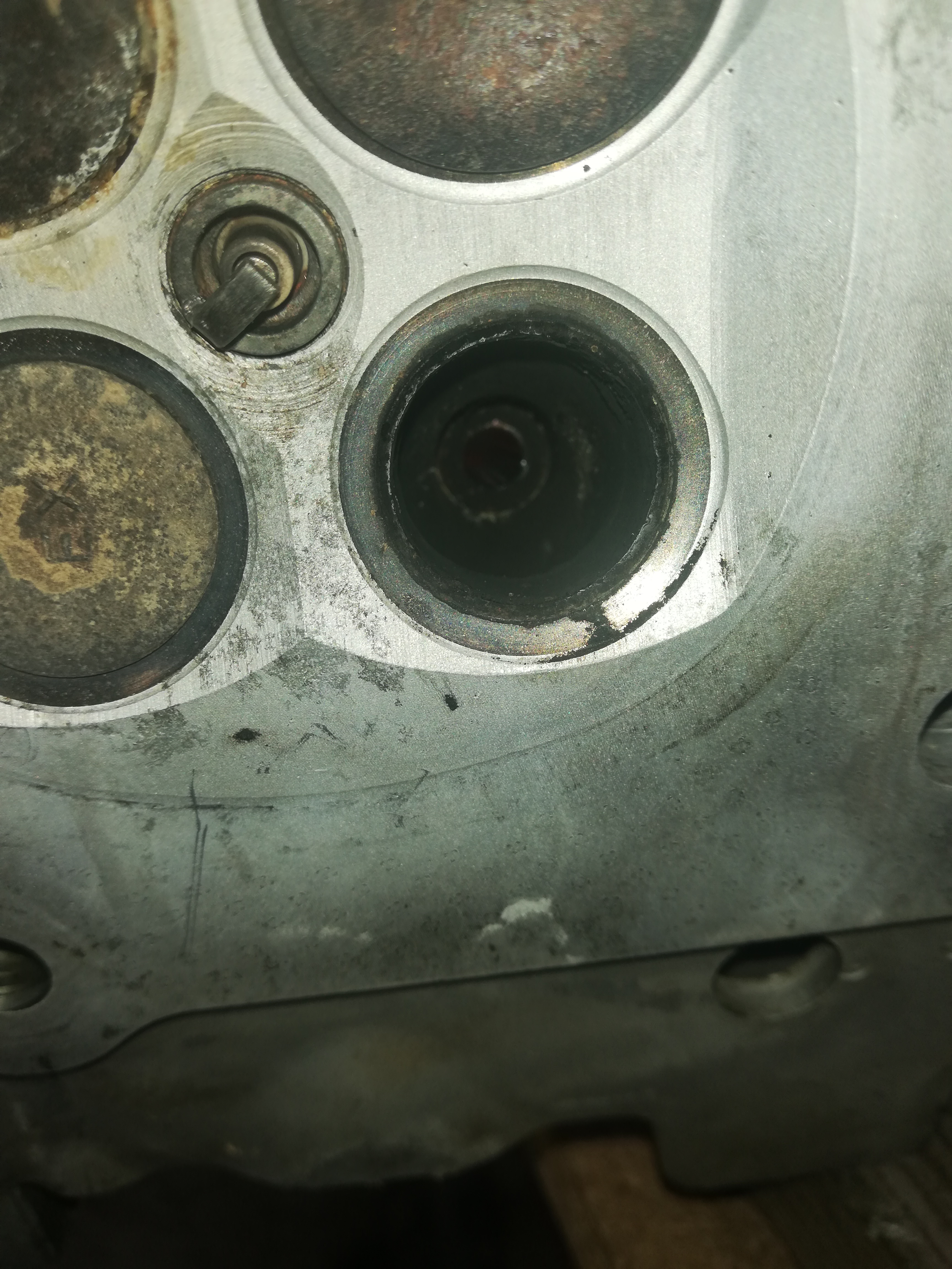

Neue Schaftdichtungen, Ventil sauber machen und neu einschleifen gut iss, bekomme ich solche Riefen geschliffen, , oder neue Sitze und Ventile? Ist erst mal ein Auslass, das die etwas schwarz sind ist ja normal, aber die eine Riefe besorgt mich. Ich mache getzt erst mal alle raus.

Ich würde es erst mal mit einschleifen versuchen.
Sieht die Fläche am Ventil genauso aus, dann würde ich das Ventil austauschen.
Wenn du mit der groberen Einschleifpaste die Riefe aus dem V.-Sitz nicht weg bekommst, dann könnte man den Sitz nachfräsen.
Wie gesagt, versuch es erst mal mit einschleifen.....
