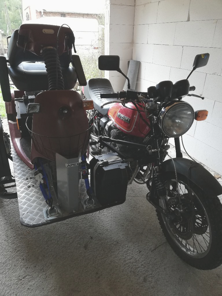

ich bin wieder mal am überlegen ob ich meinem Rollstuhltransporter GSX 750 E GS75X mangels schwäche bei der Höchstgeschwindigkeit (bei 6000 Upm und 120 km/h ist leider schon Ende), nicht doch entweder den Gr71A oder den Gu71B Motor verpasse, habe ich beides hier rumliegen. Ach so, welcher passt den ohne große Änderungen rein und wo gekomme ich für den GSXR Motor evtl. die Halterungen ohne eine Monatsrente dafür hin zulegen.
Ich meine gelesen zu haben das der GS75X nur 80 PS hat, der GR71A dagegen 88 PS. bringt das was oder nehme ich doch lieber den 1100er der GU71B, oder gleich einen GSXR oder Bandit Motor?
Ich will ja eigentlich nicht viel schneller, aber halt etwas Motor schonender und vor allem etwas Reserve wäre nicht schlecht.
Der Rollstuhl auf dem Seitenwagen bremst scheinbar doch kernig.
Gruß Koni

Hoppla, das ist ja auch kein Rollstuhl, sondern ein E-Scooter. Der wiegt ja allein schon um die 150 kg.
Wär es da nicht sinniger, den Aktivrollstuhl mit ca. 15 kg mitzunehmen?
Dann dürfte die Leistung doch passen.
Gruß aus der Südpfalz
Achim
Achim
klar wäre das einfacher, leider bezahlt mir die Krankenkasse nicht noch einen Rollstuhl, das E-Mobil hat 120 kg und wenn ich rechne was ein Boot mit Passagier wiegt bin ich dann sogar leichter, nur halt der Luftwiderstand ist höher. Meinen Ottobock E-Rollstuhl nehme ich schon nicht mit, der hätte dann 200kg. einen normalen Rollstuhl ohne Antrieb kann ich wegen meiner diversen Behinderungen leider nicht, oder besser nur sehr kurzfristig bewegen.
