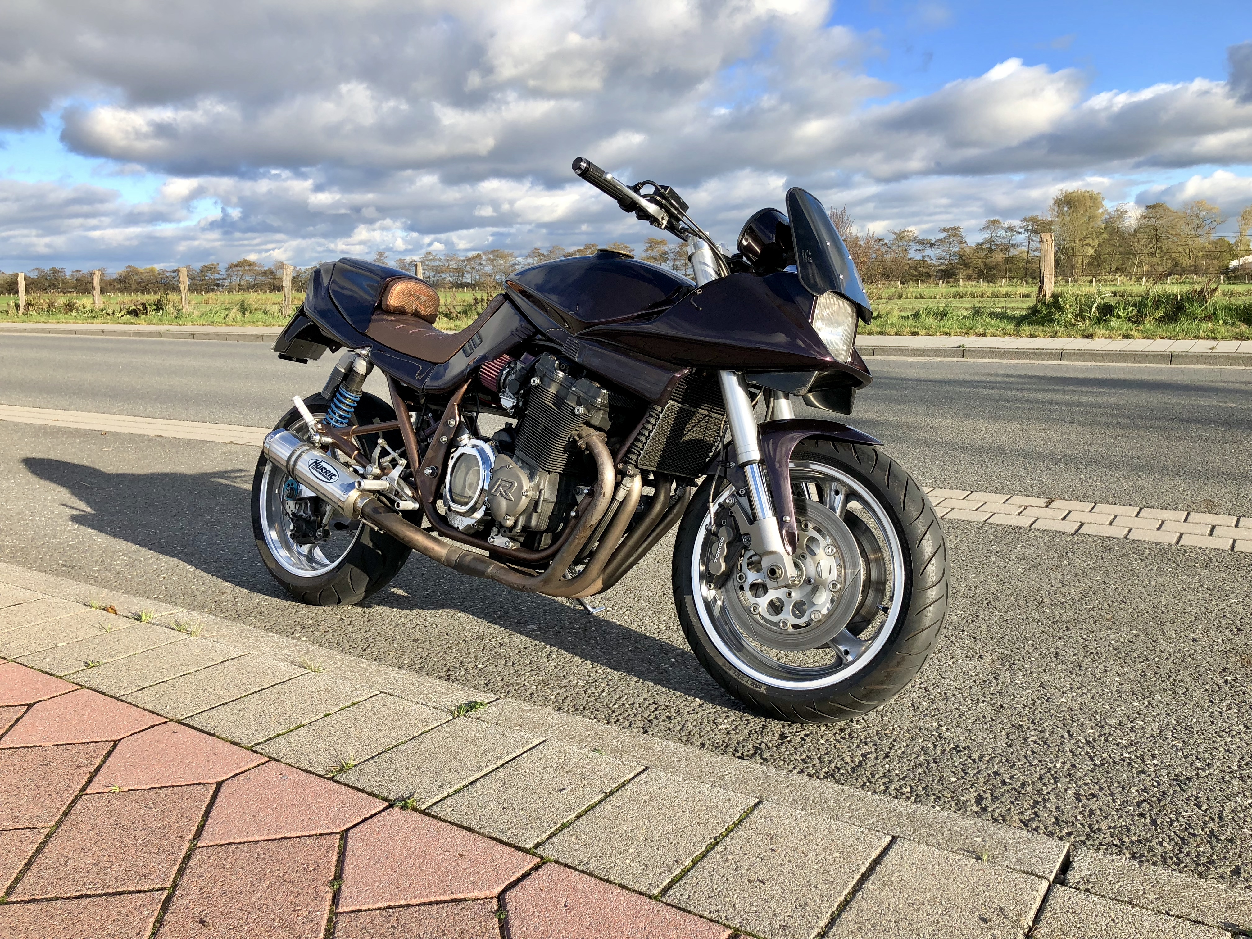

Moin, moin,
zum Saisonstart der Lüneburger ist der feine Schnappschuss in freier Wildbahn entstanden.
Leider kam bei der ersten längeren Tour auch gleich ein paar Mängel zu Tage,...
Die Gabel ist undicht und der Vorbesitzer scheint niemals schneller unterwegs gewesen zu sein, denn wenn man eine längere Strecke 160 oder gar mal über 180 fährt, geht sie einfach aus, da sie nicht genug Saft bekommt.
Also erstmal Gabel zerlegen und den gerade erst erneuerten Benzinhahn gegen einen von Pingel mit mehr Durchfluss ersetzen,...
Es wird also nicht langweilig :roll:
- Braucht noch jemand nen neuen Benzinhahn ? :lol:
