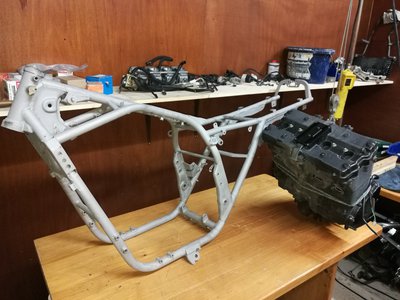

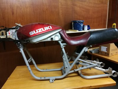

Nachdem dass viele ein neues Winter Projekt angefangen haben,und ich begeistert mit lese,hab ich beschlossen auch ein neues Projekt an zu fangen! Bin dann in meine Werkstatt, und suchte alles zusammen was von der letzten Katana noch übrig geblieben ist, und bei meinen Bruder schaute ich auch noch in der Garage vorbei, er hatte auch noch einiges liegen! So kam doch einiges zusammen! Dann die Überlegungen wie soll sie Aussehen! Der Originale Style sollte bei behalten werden! Das heißt: Rahmen Verkleidung,Tank und Sitzbank bleiben Original! Aber sie sollte etwas Moderner sein! Dann hab ich mir die ganzen Bilder und Videos im Internet angeschaut, und mich entschlossen eine Schwinge mit Unterzug sollte es werden! Meine Entscheidung viel schnell auf die ZRX 1100 Schwinge mit ihren Federbeinen! Beim Motor viel die Entscheidung nicht so leicht! Original Katana Motor, oder doch etwas neueres Luftgekühltes! Ich habe mich dann für einen Bandit1200 Motor entschieden! Durch Zufall bekam ich eine Unfall Bandit recht günstig, und da werde ich jetzt den Kabelbaum und die Gabel mit verwenden!
Jetzt muss ich nur noch alles anpassen und zusammen fügen!

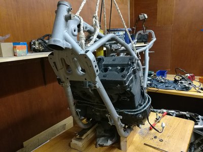

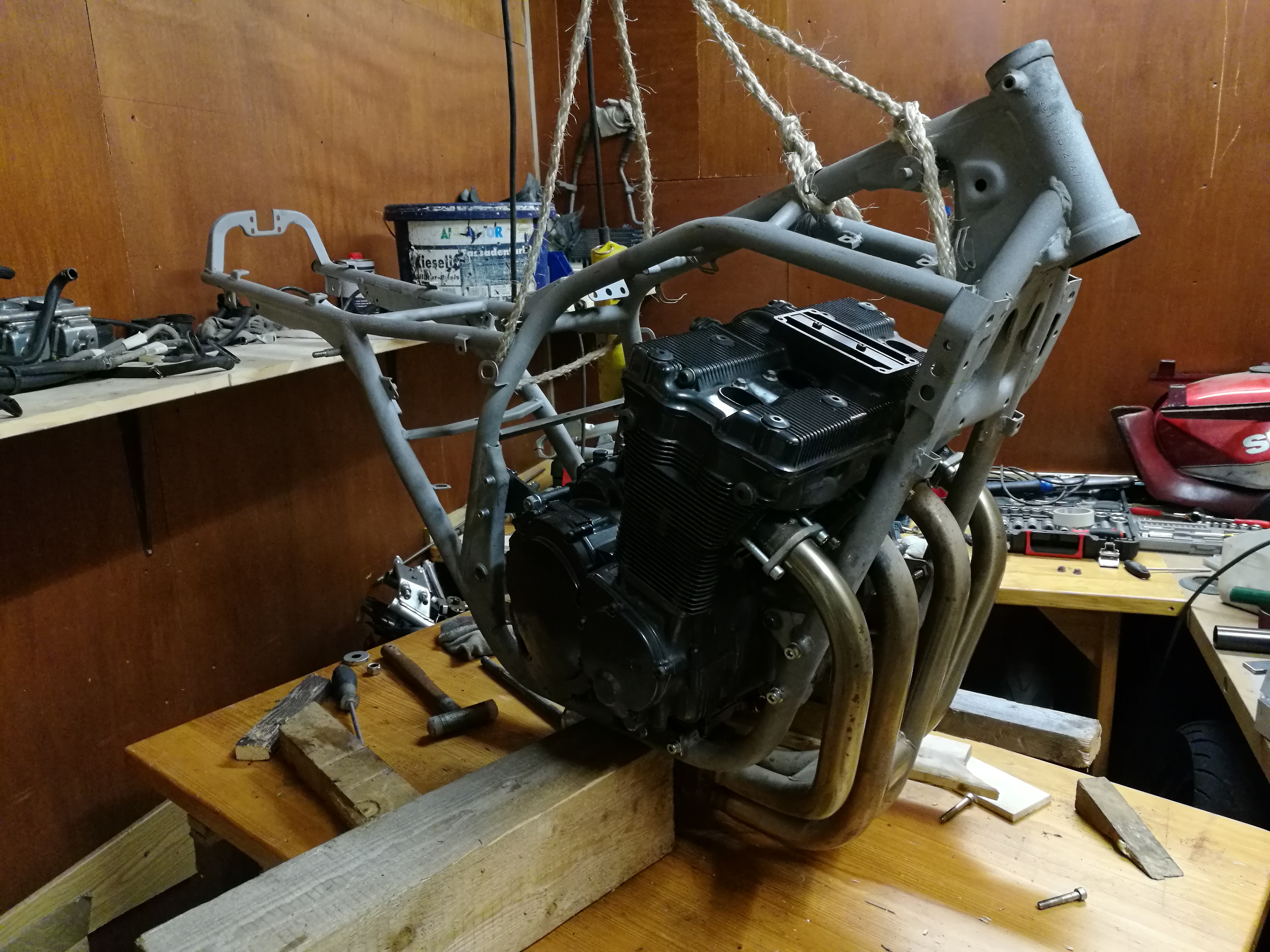

War am Wochenende auch mal wieder in meiner Werkstatt! Hab den Motor eingepasst, und neue Halterungen angefertigt! Bei den Krümmern mußte ich vorne 4cm Rohre anschweißen, sonst wäre sie am Rahmen angelegen!

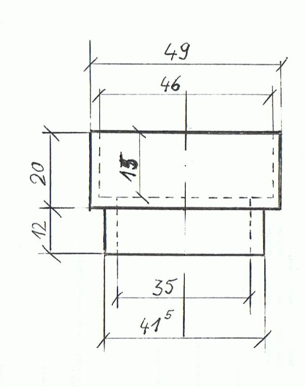

Für die Krümmerverlängerung hat Pedda mal eine Skizze angefertigt... Ich hab mir die aus 1.4305 gedreht und passen perfekt. Vielleicht eine Option für dich?

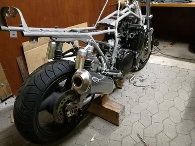

Mal wieder ein Bild von meinen Katana-projekt! Der Rahmen ist lackiert, und der Motor hängt im Rahmen! Der Krümmer ist auch schon dran!

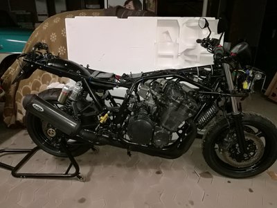

Hallo, und Guten Morgen! Jetzt muss ich mich auch mal wieder melden und berichten wie weit ich mit meinen Umbau bin! Nach langem Warten (13 Wochen) hab ich meine Gabel von der Firma bekommen die mir ein neues Gabeljoch drehen und einpressen sollte, zurück bekommen! Da war natürlich die Motorrad Saison schon voll im gange, und die Motivation weiter zu Schrauben beim Arsch! Im Herbst bin ich dann wieder in der Werkstatt und habe sie soweit fertig gemacht! Die Lackteile wollte ich dieses mal mit Carbon Folie überziehen! Wie sie dann fertig zusammen geschraubt war, und ich sie länger betrachtet, gefiel mir das schwarze Carbon nicht mehr! Habe sie dann wieder auseinander genommen und die Folie wieder ab gemacht! Jetzt werden die Teile lackiert! Muss mir nur noch was besonderes einfallen lassen! Das Bild zeigt sie wie sie jetzt in der Werkstatt steht! Gruß Katanasepp
