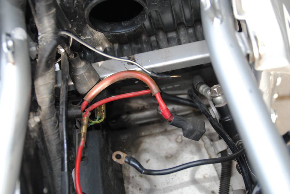

Frage an die 750er Gemeinde.
Der Vorbesitzer meiner 750er hatte die Batterie samt Batteriekasten ausgebaut.
Auch den vorderen Sitzbankhalter hatte er demontiert.
Meine Frage bezieht sich auf ein Kabel mit Kabelschuh (Öse) das aus dem Kabelbaum links heraus kommt. Farbe ist schwarz mit weißem Strich. Ca. 9cm lang. Wo gehört das hin?
Bitte um eure Hilfe.

Danke für die schnelle Antwort, dachte aber eher das vllt. jemand an seiner orginalen Katana mal da rein schauen könnte und mir dann sagen kann wo des Kabel bei ihm dran ist. Vllt geht es auf Masse an der Batterie o. auf den Rahmen an einer Verschraubung in dem Bereich Batteriekasten.
Wäre mir sehr hilfreich da der Schaltplan mir nicht wirklich weiterhilft.

Re: Kabel Schwarz mit weißem Strich im Batteriekasten. Wo hi
Ich hab besagtes Kabel am Rahmen geschraubt, sonst startet es erst gar nicht

Moin,
so wie du das Kabel beschreibst, sollte es ein Masseanschluss sein, und wird, wie unser Torte schon geschrieben hat, am Rahmen verschraubt.

das besagte Kabel
das besagte Kabel

Danke für eure schnelle Auskunft, hab no ein paar Fotos angeheftet.

Kann man das Kabel erkennen......Schwarz/weißes. Also am Rahmen anschrauben.
Elektrik verwirrt mich immer total.....
