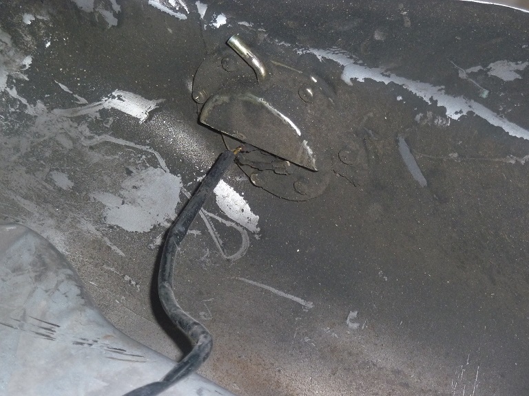

Servus,
ich hab vor kurzem mal einen Katana Tank gebraucht übernommen, war günstig und ich dachte, einen in der Hinterhand ist kein Fehler, kann man mal fit machen und im Falle eines Falles...
Jetzt kam das Teil an, und als ich es umdrehe sehe ich etwas womit ich nicht gerechnet hatte. Ich vermute, das ist doch wohl ein Gerät zum Benzinstand feststellen, oder ? Und die 750er und 1100er hatten das nicht, soweit ich weiss. Weiss jemand von welcher Katana dieser Tank dann ist ? Sieht fast so aus als ob ich hier nen tank liegen hab den ich nicht brauchen kann, zu vorschnell gekauft.. (Elende Katana Gier...) Falls jemand sowas sucht kann er sich ja melden...Danke, Gruss,

Der wird bei Deiner nicht passen. Ist ein 650er oder 550er Tank. Kenn mich mit den "Kleinen" nicht so aus. Am besten ist das aber erkennbar am Übergang Tank-Seitendeckel.
Ist bei 750 und 1100 ganz anders.

Weiss evtl jemand wie man die Tanks unterscheiden kann ? Ich hab mal nach Bildern geschaut, da sehen die sehr gleich aus...Danke, Gruss, Lars

- Tankeinfüllstutzen: 55er/65er = mittig; 75er/11er = nach rechts versetzt!
- Seitendeckelanschluß: 55er/65er = weiter hintern und steiler; 75er/11er = flacher und in die Falzlinie integriert.
- und natürlich die Kraftstoffanzeige bei den 55ern/65ern!

Sorry, Missverständnis : Ich meine, wie man 550er und 650er unterscheiden kann. Laut den Bestellnummern sind die verschieden, und ich müsst wissen was ich hier zum Kauf anbiete bevor ich Ärger bekomme wegen passt nicht...

Bin mir nicht ganz sicher ... aber die Tanks zwischen 550/650er müssten eigentlich austauschbar sein. Vielleicht kann hier "eightball .." etwas genaueres dazu sagen (hatte doch einen großen Fundus).
Es gibt allerdings für die beiden Hubraumklassen sowohl Tanks mit Tankanzeige und ohne Tankanzeige. Sollte also beim Verkauf erwähnt werden, dass du einen Tank mit entsprechender Ausstattung hast.

Ich fand auch dass die sehr gleich aussahen. Allerdings hab ich halt 2 Bestellnummern gefunden, aber eine mögliche Erklärung waere ja, dass ich einen mit und einen ohne das Benzinanzeigeteil erwischt hatte, und da diese Dinger fest montiert sind, sind es bestimmt auch 2 Bestellnummern....

dann schreib ich mal schnell was dazu, 550'er und 650'er Tanks sind die gleichen.
Ohne Tankanzeige ist bis Fahrgestellnummer und mit Tankanzeige ab Fahrgestellnummer.
