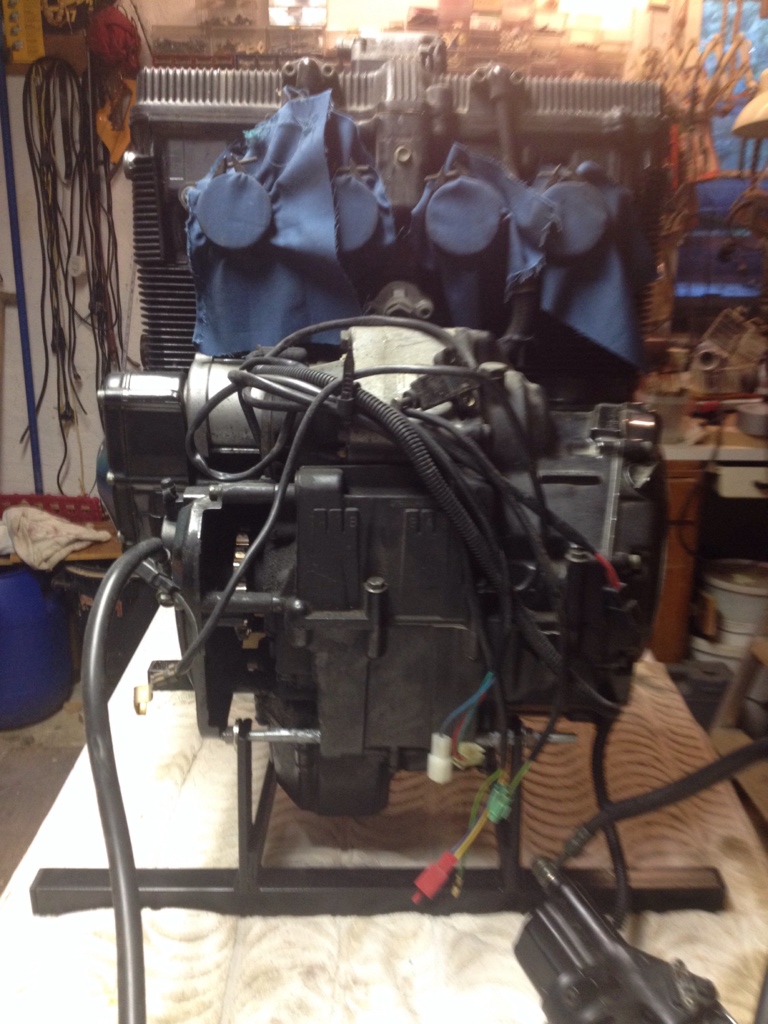

So, nach diversen Pausen, dem Besuch des Treffens in Fürth konnte ich wieder ein Stück des Puzzels an seinen momentanen Platz (Motorhalter) schaffen.
Danke an Timebandit für die tolle Bauanleitung. Dank dieser konnte selbst ich als Schreibtischtäter, das Gestell bauen.
Materiel im Bauhaus besorgt und schweißen von einem Freund erledigen lassen.
Und es hat auf anhieb gepasst :lol: (kommt nicht immer bei mir vor.

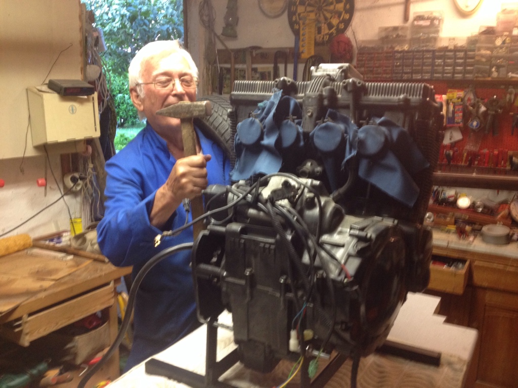

Danke auch an meinen Senior für das:
- zur Verfügung stellen seiner "Gartenlaube"
- mühevolle tragen des Trumms
- Hilfe beim montieren. (das mit dem Hammer :shock: konnte ich ihm gerade noch so ausreden) ;)

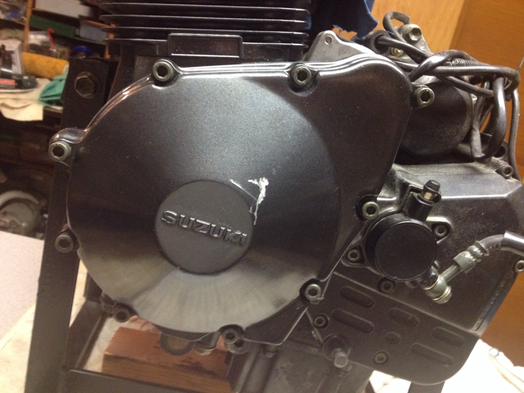

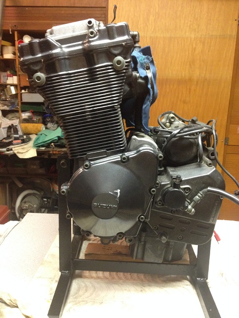

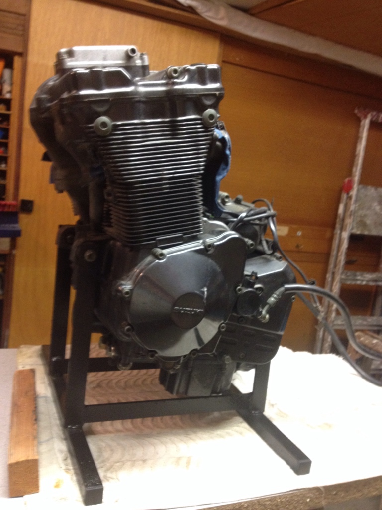

So noch ein paar Bilder von dem schönen Motor (1200-er Bandit mit echten 24.000 km inkl. Kabelbaum, Vergaser etc.)
Beiträge: 197
Beitrag von Sergio »

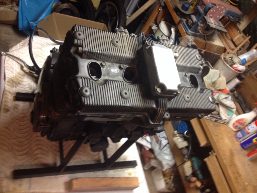

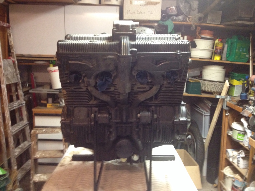

Bis auf den Kratzer sieht er noch sehr gut aus.
Kein Ölen, nichts abgebrochen.
Daher möchte ihn nur schön sauber machen damit er an seinen angestammten Ort kommen kann.
Putztips nehme ich gerne noch entgegen. Die Kombination Kabel und Backofenspray macht mir noch etwas Kopfzerbrechen.
.... weitere Infos wenn ich wieder was getan habe

Dem Motor bin ich mit allen möglichen Putzmitteln auf den Leib gerückt.
Vom herkömmlichen Motorreiniger über Backofenspray und SGrassatore.
Als ich aber mit der Zahnbürste anfing die Zwischenräume am Motor zu Reinigen überfielen meinen Vater doch Zweifel :?: ob bei mir noch alles in Ordnung sei :lol:
Ich denke es hat sich gelohnt. Seht selbst

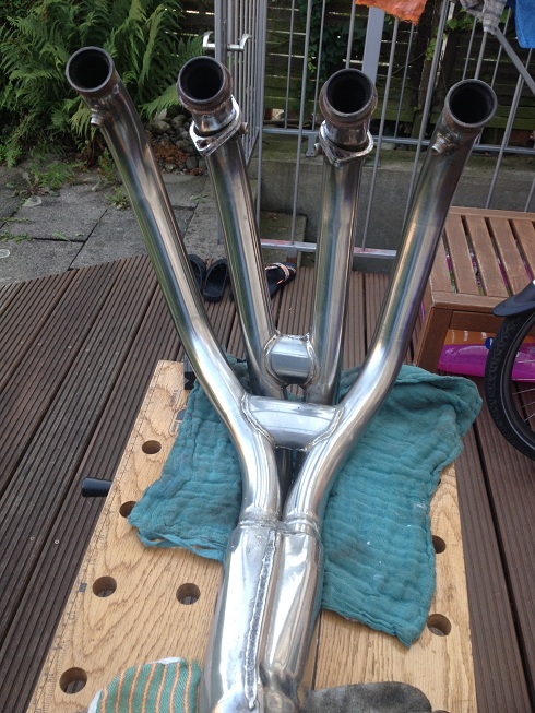

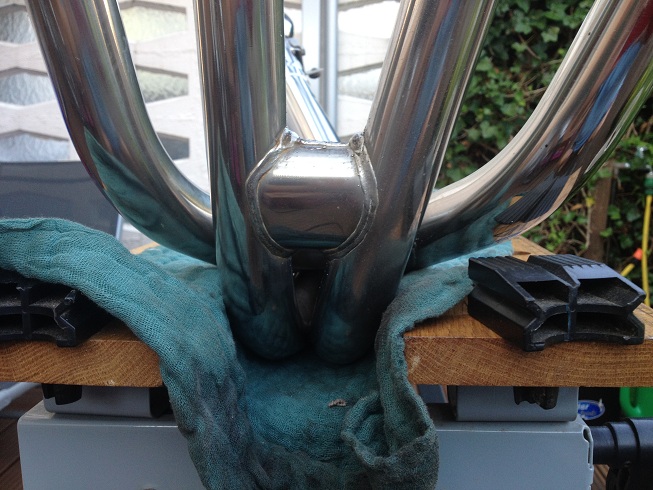

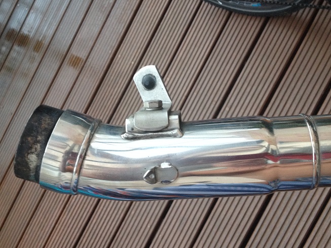

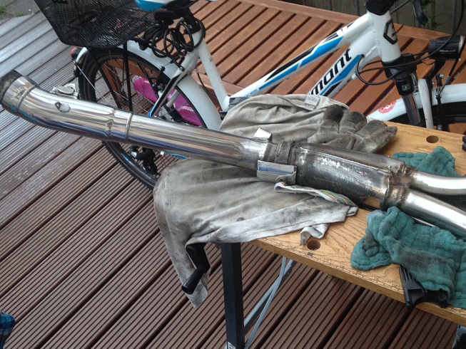

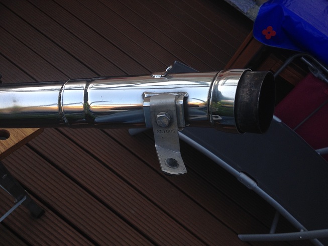

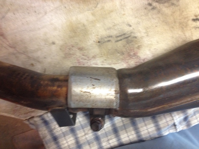

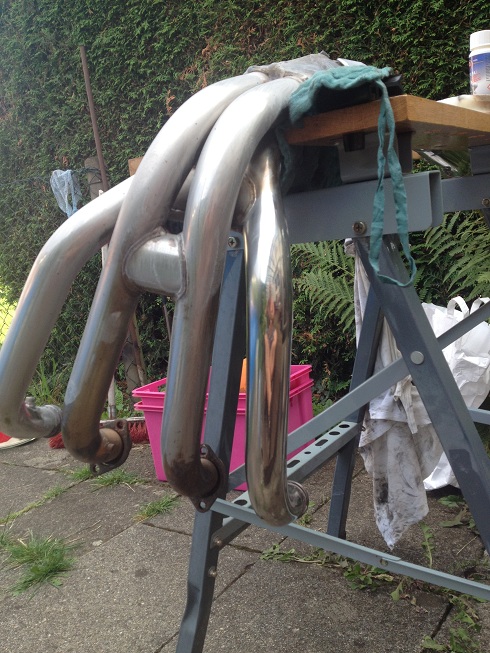

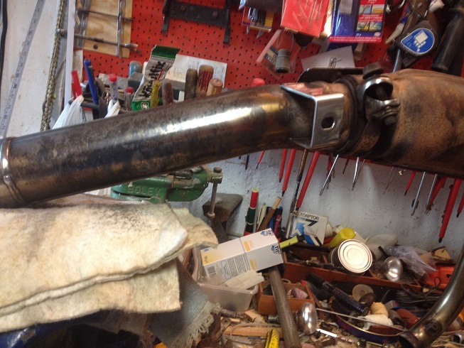

Als nächstes fiel ich über die Auspuffanlage her. Die meiste Arbeit verursache die Krümmeranlage
Ein paar Impressionen und der berühmte Vorher/Nachher Vergleich.
Unter Nutzung der von Gott gegebenen Werkzeuge, Geduld :twisted: viel Zeit und diversen Puzu/poliermitteln kam langsam der Glanz zurück.

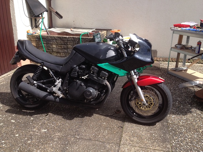

Vor dem zerlegen meiner schwarzen wollte ich den Lenkerumbau und die Speerhalbschale einmal angebaut haben.
Plötzlich auftrendes schönes Wetter 8-) wurde ebenfalls genutzt.
........ immer dabei die mobile Werkbank
Mit Hilfe neuer Lenkerböcke sollte es doch möglich sein, die Speerhalbschale in Verbindung mit einem höheren Lenker zu montieren.
Ich möchte die Verkleidung so wenig wie möglich einkürzen.
Als Muster dient diese günstig erworbene, bei der schon ein "Ausleger" angebrochen war.
Mit Hilfe einer Schablone habe ich die Rundungen übernommen und die Verkleidung eingekürzt.
Aber ich musste bei der "Anprobe" feststellen, dass die Brems und Kupplungsbehälter ziemlich viel Platz beanspruchen wenn ich den Lenker einschlage - also nach anderen Ausschau halten.
Bremspumpe habe ich - :?: Kupplungsarmatur suche ich noch :?: BITTE MELDEN wer noch eine über hat

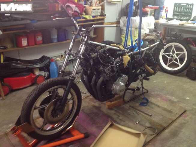

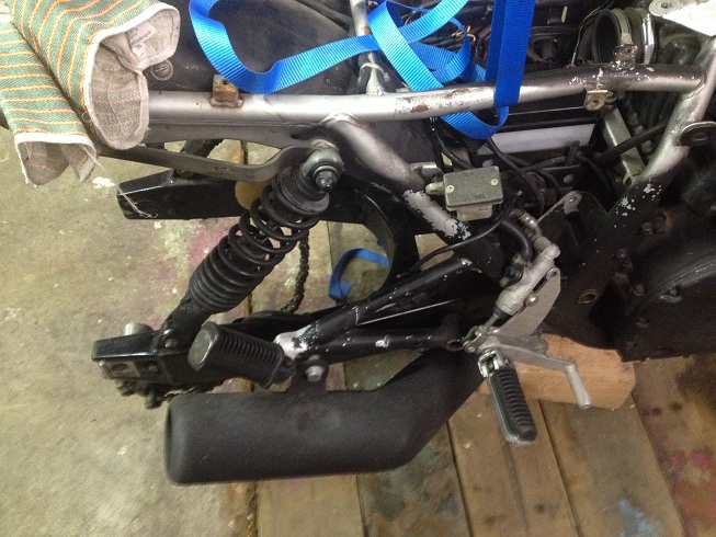

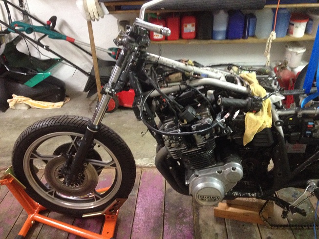

Danach fing ich an der schwarzen das Fahrwerk zu rauben.
Alte Gabel wieder rein damit sie nicht umfällt
Banditschwinge raus die brauche ich auch noch :D

Banditschwinge ist zwischenzeitlich auch ausgebaut
Mopped an die Seite gestellt. Wenn jemand Interesse hat einfach melden. Ich muss sie nicht komplett zerlegt haben um Sie zu verkaufen.

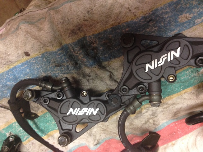

Sichtung der Bremsanlage vorne und reinigen.
Die passende Bremspumpe dazu ;)
